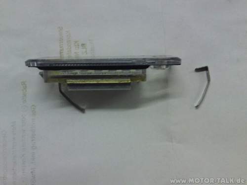

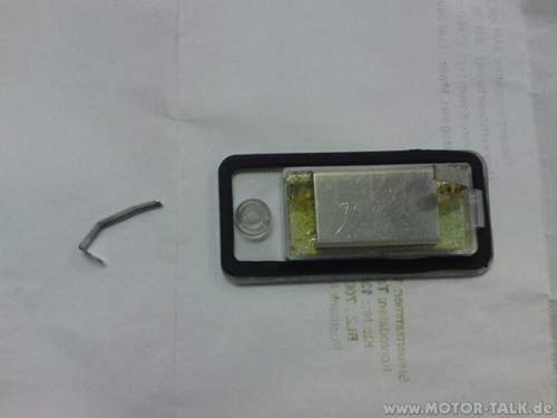

Hi Hellboy,
hast Du auch dieses LED-Modul? Hast Du externe Widerstände verbaut? Es kann durchaus sein, dass die Widerstände, die ja drin bleiben, auch wenn das Modul selbst einen Defekt hat, ausreichend sind, um das FIS zu beschwichtigen.
Beispiel, allerdings beim B7: Als ich eines der LED-Module eingebaut hatte, aber auf der anderen Seite noch die Birne drin war, gab es auch ohne Widerstände keine Probleme. Erst mit dem Wechsel des Birnen-Moduls gegen das zweite LED-Modul gab es ne Fehlermeldung. Dann habe ich einen Widerstand eingelötet und alles war gut. Der Ausbau eines der beiden LED-Module hat allerdings bei mir sofort eine Fehlermeldung ausgelöst. Gekko2 musste sogar zwei Widerstände einlöten, damit es mit den beiden LED-Modulen keine Fehlermeldung gab. Der B7 ist allerdings bekanntermaßen mimosenhaft was Fehlermeldungen bei der Kennzeichenbeleuchtung anbetrifft. Der B6 ist da viel toleranter und es kann sein, dass der Lampenkontrolle der Widerstand schon ausreicht um keinen Alarm auszulösen.
BTW: Ich habe gestern ein Foto des defekten Moduls, Rechnungs- und Kundennummer an Dectane gemailt und habe heute schon eine Antwort bekommen, dass innerhalb weniger Tage ein Ersatz bei mir eintreffen wird. Gekauft hatte ich das Modul im 11/10. Service: einwandfrei. Habe die Bilder des defekten Moduls mal hier angehängt.
Rainer

Meine LED Kennzeichenleuchten von Dectane sind nun schon zum dritten Mal innerhalb eines Jahres defekt und jedesmal die Beifahrerseite. Diesmal und das mal zuvor ist ein Kontakt im Laufe der Zeit aus der Platine raus gebrochen 😕. Warum, ich habe keine Ahnung.
Ich habe mir diesmal andere gekauft. Hier sind drei LEDs verbaut und natürlich mit E Zeichen. Mal schauen, vielleicht habe ich diesmal Ruhe?
Carsten
