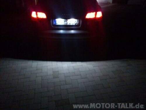

Also ich hab die Niken verbaut. Hab aber kein Xenon und es funktioniert. Und die haben ein E-Kennzeichnung.
Sieht echt jut aus.
Hier mal ein Bild von weiter weg und eins von Nahem . . .
Mein 😁 meint sieht gut aus und keine Meckerei im FIS, TOP

Hat sich so gelesen als wenn du kein Xenon und kein FIS hast. Die von dir verlinkten habe ich nicht ausprobierte, hab mir heute die originalen Audi LED Kennzeichenleuchten geholt. Jetzt nurnoch Widerstände besorgen und dann kann ich umbauen. Finde die von der Helligkeit auch angenehmer als so manch andere Leuchten. Die Niken sehen ähnlich hell aus wie die die ich mal aus der Bucht hatte, da wurde dann hinterm Auto auch alles schön ausgeleuchtet und das war mir zu viel.

Nein kein FIS Meldung.
Hier hab ich dir her.
http://www.ak-tuning.com/.../0-p-12630.html?...
Musste selber nochmal im Netz blättern woher . . . .
Wie gesagt funktionieren und auch keine FIS Meldung.
Aber im A3 Forum wurde auch beschrieben das die Pole zu lang seien und das die dann an den Kühlkörper drücken und somit ein Kurzen geben können. Hab noch nicht nachgeschaut. Brauch bald mal 2. neue Schrauben, weil meine sich leicht abgenutzt schon haben.
Am besten an der Stelle am Kühlkörper abisolieren.
Gruß A3Sportback18
