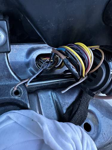

Bei mir sah es so aus, wie man sieht, waren machen Drähte komplett durch. Also möglich, dass ich ja doch was falsch verbunden habe. Alter... wie Kriegt man da jetzt raus was wohin gehört 😰
Die Kabelfarben dürften (bis auf braun) alle nur 1x vorkommen.
Genau hinsehen, grau/weiß und grau/braun bspw. verwechselt man schon mal schnell.
Da einfach auf den korrekten Querschnitt achten
Auch an den Kabel die nicht durch sind ruhig mal vorsichtig ziehen, manchmal brechen die auch weiter vorne oder hinten, sodass man es auf den ersten Blick nicht sieht
Sobald es wärmer wird gehe ich nochmal dran. Soweit ich mich erinnern kann sind aber einige Farben doppelt vorhanden. Ich kontrolliere es wie gesagt und achte noch besonders auf den Querschnitt. Sobald ich mehr weiß melde ich mich

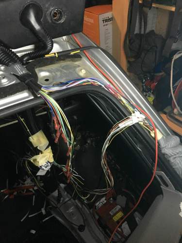

Im Anhang Bilder davon, wo ich es gemacht habe.
Es wundert mich, dass sich nicht noch viel mehr E91-Besitzer beklagen, wegen Kabelbrüchen bei der Heckklappe.
@mazedecoder schrieb am 10. Februar 2021 um 00:28:03 Uhr:
Es gibt Reparatursätze für diese Kabelbäume. Wenn du die Arbeit schon machst, würde ich vorschlagen einen solchen Satz zu verwenden. Die jetzigen Kabel brechen schnell wieder und das ganze geht von vorne los.
Das habe ich bereits gemacht 😛
Wie gesagt leider nicht mit voller Funktion.
Ich denke ich werde als Nächstes mit dem Multimeter mal den Durchgang prüfen und wenn nötig die eine oder andere Verbindung neu Crimpen...

Bin auch gerade am Löten meines Kabelbaumes, habe aber ein seltsames Problem…
Bei mir kommen 2 Kabel Grau-Braun aus dem Dachhimmel (beide abgerissen), aber es geht nur 1 Grau-Braunes weiter im Kabelstrang…
Kann mir jmd. behilflich sein?
Wie verlöte ich das?
Hab jetzt mal nachgeschaut im Schaltplan und einmal geht ein grau/braunes Kabel zu der Kennzeichenbeleuchtung und einmal zum ZV Antrieb. Am Kabelbaum der von Dachhimmel kommt kannst du es ganz leicht feststellen in dem du das Standlicht einschaltest du misst am welchen Kabel du 12V hast. Problem ist nur wo ist das zweite Kabel. Vielleicht wurde es beim zurückschieben der Gummitülle nach hinten geschoben du könntest auch die Gummitülle an der anderen Seite zurückschieben und mal schauen ob da zwei grau/braune Kabel sind.
Aber eine Frage hätte ich weil auf deinem Bild schaut das eine Kabel in der Mitte (links neben dem gelben) aus als wäre es grau/braun oder ist es braun/grau?
Danke für den Tipp mit der ZV und der Kennzeichenbeleuchtung!
Das sich das zweite Kabel noch irgendwo versteckt halte ich aber für fast ausgeschlossen, da ich die Gummitülle bis zu der Ummantelung in die alle Kabel zulaufen zurückgeschoben habe…
Das Kabel neben dem gelben habe ich auch schon bemerkt, dieses hat aber einen anderen Querschnitt und ist auch nicht beschädigt…
Ich komme noch um den Verstand
Habe nun die beiden losen Kabel aus dem Dachhimmel mal gegen das lose aus dem Kabelstrang gehalten, da ich gerade kein Multimeter zur Hand habe.
Beides mal leuchtet dann die rechte Rückleuchte obwohl ich mir sicher bin, dass eigentlich beide funktionieren.
Ergo muss sich das zweite Kable irgendwo in der Ummantelung verstecken!
Aufschneiden??
Hier kann sich nichts verstecken
