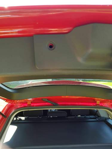

Ich hab festgestellt das meine Kennzeichen Beleuchtung nicht geht , komischerweise war sie letztens mal an als ich den Deckel offen hatte , gibt es bei den Modellen Probleme in den Kabeln zwischen Deckel und Auto ? Oder andere stellen ?

Habe heute mal die Verkleidung Demontiert, und mir die Sache angesehen.

Diesen Stecker, wo ich den Link eingefügt habe, passt übrigens.
Habe da aber jetzt kein Foto davon gemacht.
Man muss den Stecker vom Kabelbaum der zum Heckklappenschloß geht abstecken (Schmaler Rechteckiger Stecker), und dann die Chromblende entfernen und schon kann man es entfernen.
Nur sind mir bei der Chromblende drei Stehbolzen abgerissenen, und der Plastikdübel für die Verkleidung beim Heckklappenschloß ist auch futsch.
Gibt es da eine Teilenummer davon?
Kabelbaum Heckklappe
Plastikdübel

Hier der richtige Link :
https://opel.7zap.com/de/car/a04/d/5/1-3/
Die Nummer 19
Danke.
Hatte ich dann wahrscheinlich nicht als solches wahrgenommen
Die mistigen Bolzen der Chromleiste sind teuer und ich bekam sie original nur im Set. Dazu passen sie nicht richtig. Ich musste da mit relativ viel Heißkleber improvisieren, denn eine neue Leiste wollte ich mir nicht an tun.
Hält bisher bombenfest. 😎
Ich hoffe, du hast kein Standardheißkleber verwendet, die halten meist nur bis 60°.
