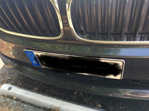

Hat jemand schon die Kennzeichen am Wagen in der BMW Welt mit Klett befestigen lassen?
Wenn ja, kriegen die das ordentlich hin bzw. haben die so vorlagen, wo genau das Kennzeichen hin muss?
Da ich den Halter vorne nicht haben möchte, finde ich die Klett Variante mit dem flexibleren 3D Kennzeichen interessant.
Gerne Fotos und Erfahrung teilen.
Danke

Habe mich auch für diese Variante entschieden. Sieht gut aus ohne eine Rahmen. Da wo das Kennzeichen blau ist hat bmw auch blaue Kappen/Schrauben verwendet 😎

Ich hatte beim Vorgänger F11 schon Klettband zum befestigen vom Nummernschild benutzt. Als ich vor vier Wochen meinen G31 bekommen habe (Abholung beim 🙂 ) hatte ich mit ihm vereinbart, das die Löcher vorne zugemacht werden. Ich hab das Klettband ( Klett und Flausch) besorgt und bei Übergabe in seinem Beisein die Schilder dran gemacht.
M.M.n sieht es viel besser aus als mit diesen ollen Haltern, ob mit oder ohne Werbung. Und bohren wollte ich nicht. Auch die Clips hatte ich vorher schon mal. Aber da war mir der Abstand zur Stoßstange zu groß.
Auch hab ich bisher mit Autobahnfahrten, Wind, Schnee, Regen keine Probleme gehabt.
Grüße, Jan

So als Anmerkung zum Kennzeichen vorne: Bei meinem hatte die Niederlassung einen Halter mit Werbung (dicker Rand und Werbeschriftzug unterhalb vom Kennzeichen) verbaut als ich den Wagen abgeholt habe. War mir ziemlich egal. Nur dem Wagen nicht. Der hat mit Ausfall der Assistenzsysteme reagiert. Halter vorne wurde entfernt, Nummernschild geschraubt, Assistenzzeug neu kalibriert (das ist echt aufwändig) und alles wieder gut. Habe dann die Diskussion zwischen Verkäufer und Werkstatt-MA mitbekommen dass das zu Problemen führen kann. Nicht alle Verkäufer wussten das damals schon.
Kann ich definitiv bestätigen. Die ganze Prozedur hat 3 Werkstattaufenthalte u. einen Anruf bei BMW München gekostet, bis man darauf kam, dass vorn KEIN Kennzeichenhalter installiert werden darf, da sonst die Assistenzsysteme ausfallen.

Genau dieses Problem mit den Assistenzsystemen habe ich gerade. Sporadische Ausfälle, keiner weiß warum.
Und natürlich ist vorne ein Halter mit Werbung vom Händler dran...
Also werde ich das zunächst mal umbauen. 🙄

Habe den Halter entfernt, Nr-Schild mit Klett festgemacht. So weit, so gut.
Vom Hof gefahren, nach 100m Ausfallmeldung Assistenzsysteme. ??
Habe jetzt den Fehlerspeicher mal ausgelesen und gelöscht.
Da war was mit Abstandsradar mit dabei.
Müssen da noch irgendwelche Werte adaptiert werden oder geht das beim Fahren nach und nach von selbst?

Bei mir war der Halter beim Abholen drauf. Vom Hof gefahren. Nach 50 Meter Ausfall der Assistenzsysteme. Zurück zum Händler. Halter entfernt und Assistenzzeug neu kalibriert; ohne großartig rumzumachen ob das nun notwendig ist oder nicht. So mit einer Spiegellehre und so - wenn ich das noch richtig in Erinnerung habe.
Ob die das erneut gemacht haben weil die das initial schon mal mit Kennzeichen-/Werbehalter versucht hatten zu kalibrieren kann ich nicht sagen.
