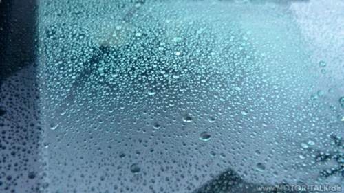

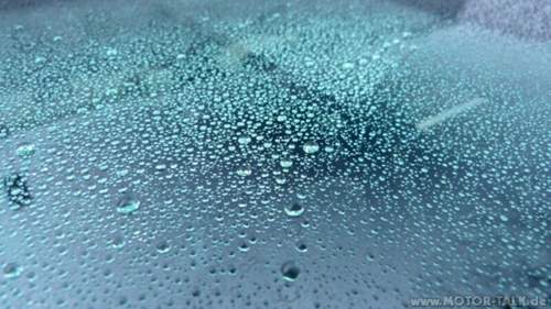

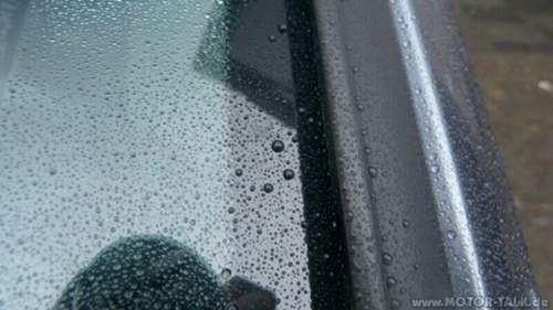

Ombrello vom Oktober/November2009 :!: inkl Anwendungsfehler beim ersten Auftrag. Die Perlen rutschen zwar nicht mehr bei 60 oder 50, sondern erst bei 90km/h, aber für die Autobahn reicht es noch.
Die letzten beiden Bilder sind Bereiche, wo der Wischer auch langläuft, also beanspruchte Fäche. :thumbup:
An der A-Säule
Im Wischerbereich
Im Wischerbereich_2
