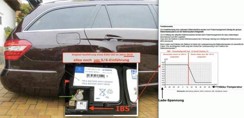

Der Fehler warum die Batterie alle paar Wochen platt ist ist ziemlich einfach!
Auf dem Bild auf Seite 1 dieses Threads ist ein normaler Blei-Säure-Akku zu sehen.
Dein Fahrzeug braucht aber für das Generatormanagement eine AGM/VRLA Batterie.

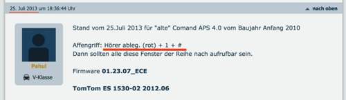

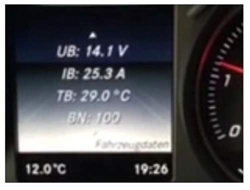

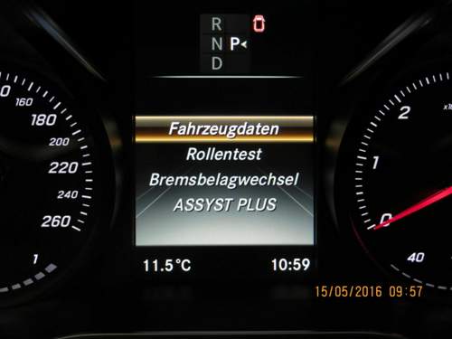

Da hier ja versucht wird, ohne jegliche Meßgeräte einen Fehler im Lademanagment des 2011er Modell zu finden :D ... versuche wenigstens im Comand mittels "Affengriff" dir die Ladespannung & den Ladestrom (während der Fahrt) anzeigen zu lassen (genannt Fahrzeugdaten !)

Ist aber das 2009-Modell und das fkt. über das Lenkrad. Welche Tastenkombi in welcher Reihenfolge muss man da genau nochmal drücken?
Hallo ins Forum,
geht auch im Geheimmenü beim Comand. Einfacher ist's aber im KI. Annehmen und ok im Grundmenü Reise gleichzeitig drücken.

Der berühmte "Affengriff" wird hier überall beschrieben:
https://search.motortalk.net/?...
einfach mal im 212er forum nachlesen.

den gibt es auch heute nach 10 Jahren in den anderen Modellen ganz genauso ... nur der Zugang ist ein klein wenig Typ-spezifisch anders, da ich meinen S212 schon 2015 weggegeben hatte - habe ich die Fotos nicht mehr griffbereit.
Die angezeigten Spannungs- & Stromwerte sind bei laufender Lima haargenau richtig.
Nur bei stillstehender Lima sind sie völlig Nonsens, weil der Eigenverbrauch des ges. BUS-Syst. schon fast 12 Amp. wegfrißt und die Akkuspannung - selbst bei einer nagelneuen Starter-Batt. tief in den Keller absinkt.
