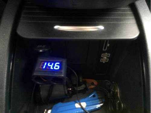

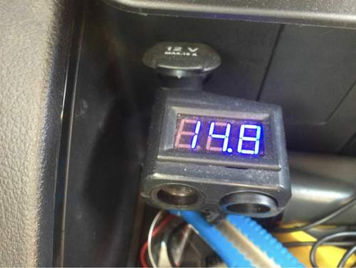

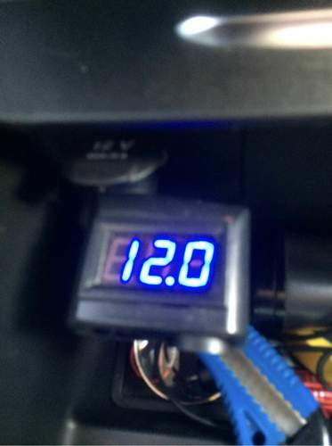

Eine weitere erfolgreiche Prüfmethode (während der Fahrt) wäre ein einfaches Spannungsmeßg. in die Zig.-Dose zu schieben:
Hier siehst du ständig, wie dein Lademanagment arbeitet ... Werte von 14,7 Volt sind voll OK - und Werte von 12,0 & 12,2 Volt besagen über längeren Zeitraum ... die Batterie wird gerade "leergefressen".

Bildschirmfoto-2018-08-30-um-07-51-19
Bildschirmfoto-2018-09-01-um-18-01-18
Bildschirmfoto-2018-09-01-um-18-05-01
+3

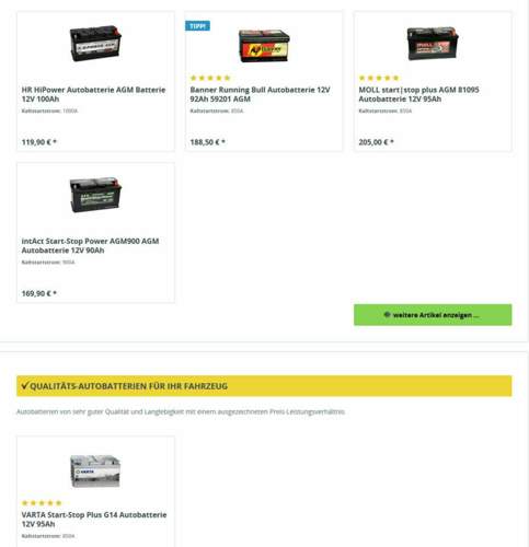

Ich muss Euch leider noch ein bisschen auf den Nerv gehen. Folgende Batterien stehen zur Auswahl:
--> s. Bilder
Bild-1
Bild-2

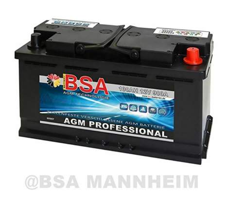

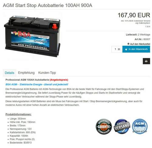

Also diese würde zB auch gehen:
AGM Start Stop Autobatterie 100AH 900A BSA
Bild-3
Das blöde ist: Versch. Konfiguratoren für Bat. im web liefern versch. Ergebnisse.
"Der Artikel passt nicht Mercedes-Benz E-Klasse T-Model 2009 S212 E 350 CGI 3498 ccm, 215 KW, 292 PS."

Du hast recht, ich probier den Prügel und order bei amazon. Ist auch in der Suchmaske bestätigt, dass die passt. Nochmals herzlichen Dank, dass ich Euch den gesamten Sonntag nerven durfte. ;-)
