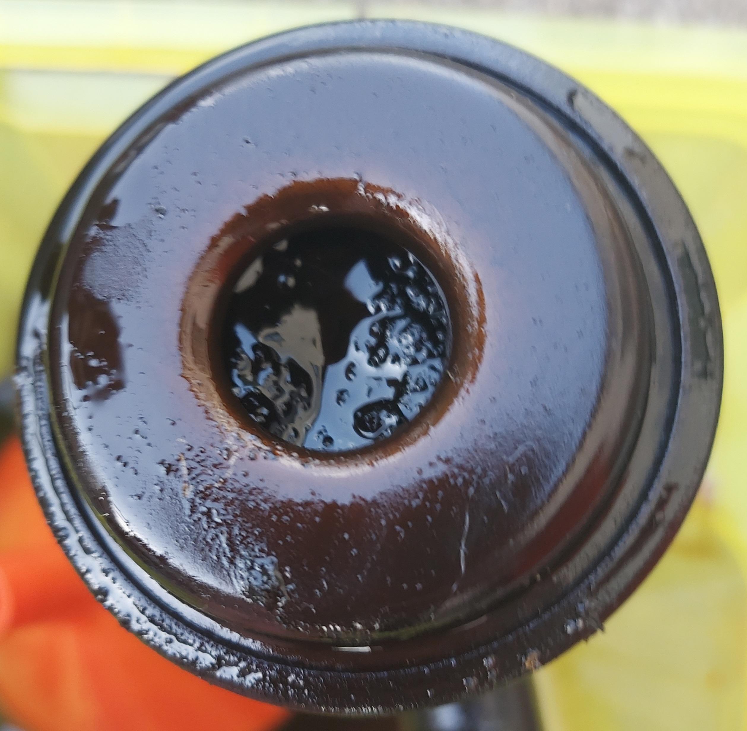

Mach mal deine Ölwanne runter. Bei mir sah das identische Phänomen aus wie im Bild. Ursache Ansaugkorb total verstopft. Das hast kaum mit dem Schraubendreher rausgekratzt bekommen.
Hat er gemacht und in seinem Eingangspost geschrieben.
