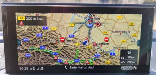

Fahre einen SQ7 (Bj. 2017), habe aber seit Mo. (12.02.) das gleiche Phänomen:
Online-Verkerhsdaten sind aktiviert (Lizenz gültig), ebenso Verkehrsfluß in den Karteneinstellungen, aber der Verkehrsfluß in der Verkehrs- und Satellitenkarte wird in Dtl. nicht angezeigt; in Teilen von Österreich wird der Verkehr allerdings dargestellt (Inntal- und Brenner-Autonahn). Die Darstellung endet exakt an der dt. Grenze.
Am Sa. (10.02.) war die Darstellung noch normal (am So. habe ich den Wagen nicht benutzt).
Das Bild zeigt den Zustand vorgestern (Do., 15.02.). Heute (17.02.) ist der Zustand immer noch unverändert.
Der Fehler scheint übrigens nicht auf die Anzeige des Verkehrsflusses beschränkt. Es werden wohl auch keine Verkehrsdaten übertragen (bitte mich nicht erschlagen, wenn ich damit etwas Offensichtliches und einen "no-brainer" schreibe ).
Das habe ich dadurch festgestellt, daß ich vorhin im Navi des Wagens eine Route von meinem Standort (Tegernsee) zu einer Adresse im westlichen München habe berechnen lassen.
Ergebnis im Wagen: Über A8, A995 und B2R angeblich mit einer Minute Verzögerung.
Das Gleiche im Mob.tel in Google Maps und Here eingegeben: Abschnitte mit Verzögerung/Stau auf A8, A995 und B2R angezeigt und berücksichtigt, Verzögerung 18 Minuten…
