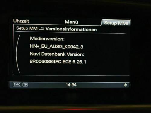

Hallo Zusammen,
ich habe einen Q5 (Typ R8 , Variante 8RB 52A) Baujahr 2016 aus USA.
Eingebaut ist : MMI 3G+ ohne touchscreen
Radio Navi, funktioniert , nur TMC kann ich nicht aktivieren.
Siehe Bild
Wer kann mir diese Funktion freischalten? Geht es mit VCDS oder muss man flashen ?
Ich suche experten in der Umgebung Böblingen/Stuttgart.
Außerdem möchte gern Blitzer pois anzeigen.
Ich habe gelesen, dass dies nur bei Geräten mit MMI 3G+ und Touchscreen geht.
Stimmt das ?
Wer kann mir weiterhelfen ?

Mmi3g-plus-version
mit VCDS kommst du da nicht weiter; hab dir dazu eine PN geschrieben

Ja das Thema ist bekannt. Wurde nicht richtig geflasht. Melde dich per PN bei mir
Woher kommt das Fahrzeug?
Europa oder USA? Wenn es aus USA kommt, muss der Sat-Empfänger für TMC getauscht werden. Früher war das im Radio verbaut und das musste insgesamt getauscht werden. Scottie hat das aber im Griff. Meine Fahrzeuge, die er umgebaut hat, laufen bestens.
das muss nichts getauscht werden
TMC und TMCpro laufen 100% ohne Hardwaretausch
wegen der Frequenzen auch das kann man auf 0.1er wie hier in der EU anpassen !
einzigst das Thema 2g --> 3g war ein HW tausch; wobei 3g ja hier eh bald hinfällig ist, und LTE gibts noch keine Möglichkeit.

nein Sat ist wie hier DAB
FM haben beide immer - nur dort passt das Band eben nicht
US = 0.2er Schritte
EU / ROW = 0.1er Schritte
