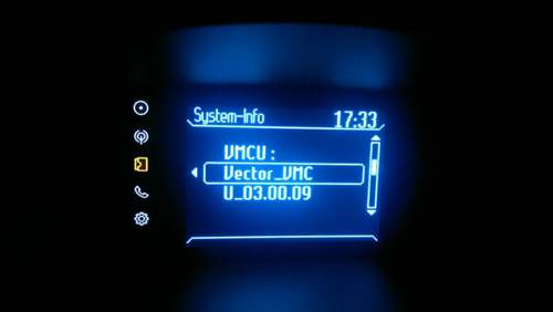

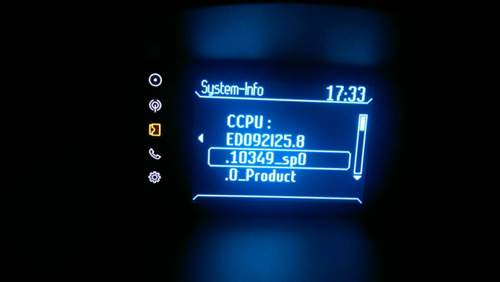

Sync 1.1
Vermute ich richtig und ist das Update nur für Geräte mit Navigation und / oder DAB?
Ich steige durch die ganzen Gerätebezeichnungen nicht durch...
Ich habe mal zwei Bilder angehangen.
Vielleicht kann ja jemand erkennen, welches Gerät (Sync 1, Sync 1.1) das nun ist und welche Software aufgespielt werden kann? Die aus dem letzen Post?
Wünschenswert, wäre eine Anzeige des aktuellen Titels über BT.
Aktuell angeblich kein Update über Ford Webseite!
- Standard Bedienteil
- Türkisfarbenes Monocromdisplay
- FSE / BT Audiowiedergabe
- Applink wird angeboten
- KEINE Navigation
- KEIN DAB
- KEIN Sony
Img-20171201-173348
Img-20171201-173354
Moin
Wenn du in deinen Sync einstellungen die Funktion AppLink hast ist es Sync 1.1 hast du es nicht 1.0.
Welches Baujahr ist dein Fiesta? Sync 1.1 erst ab Baujahr 2014
@technorocka schrieb am 3. Oktober 2018 um 13:30:30 Uhr:
- KEINE Navigation
- KEIN DAB
- KEIN Sony
Das Fahrzeug ist von 08/13. AppLink ist verfügbar.
Ist es dann trotzdem ein 1.1?
Verstehe dann nur nicht, wieso kein Update angeboten wird?!
