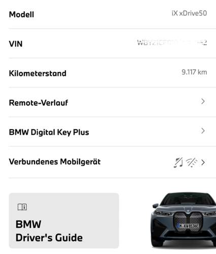

So, aktuell leider mal wieder nur Probleme mit den Online-Diensten. Letzte Woche hatte ich mich noch gewundert, warum bei der Sprachsteuerung auf einmal die Antworten auf französisch waren.
Ab Samstag kommt immer die Fehlermeldung "keine Server-Verbindung", wenn ich die Sprachsteuerung, die Podcasts, die Wetter-App und die Alexa-Integration nutzen möchte.
Ebenso habe ich bei den Ladestationen keine Anzeige der Belegung mehr.
Am Montag hieß an der Hotline noch, es wäre ein bekanntes Server-Problem und wäre in 24 bis 36 h wieder gelöst.
Heute hieß es hingegen, ist nicht bekannt, Ticket wird aufgenommen.
Hat nochmal jemand die gleichen Probleme wie ich?

Lass mal den Fehlerspeicher auslesen. Da ist was an deinem Auto schief. Ich hatte auch letztes Jahr auch mal immer wieder seltsame Fehlermeldungen, es hat aber alles immer funktioniert. Der Freundliche hat dann das komplette Fahrzeug neu programmiert. Seitdem alles 1a, Software Level 11/2022.64.
Fehlerspeicher ist leer, Software ist 11/22.64. Problem ist anscheinend auch nicht fahrzeugseitig, da ich die gleichen Probleme mit meinem i3 habe. Daher scheint das eher ein größeres Backend-Problem bei BMW zu sein. Es betrifft ja auch nicht die normalen Connected-Dienste, die jeder nutzt, sondern z.B. alexa, was wohl nur wenige wie ich zum Streaming nutzen.
Gut Alexa nutze ich nicht, aber sonst alles mögliche. Läuft alles einwandfrei. Du scheinst dann deinen persönlichen Backendserver für deine beiden Fahrzeuge zu haben.
