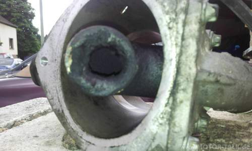

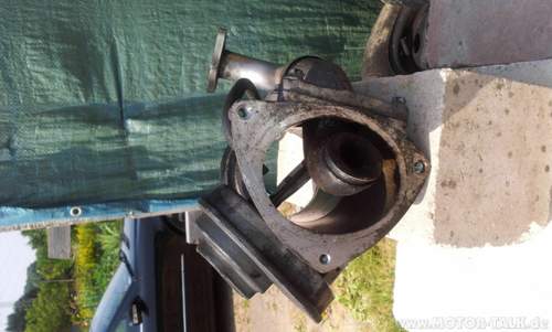

Anbei noch Bilder der Drossel 😁😁😁😁
Noch zu Deiner Frage bata man muss die Drossel komplett tauschen , so weit ich weiss gibt's nur komplett 😎😁😎😁
Auf den Bildern ist das Abgasrückführungsrohr zu sehen , bei mir war der E-Motor und damit die Klappensteuerung kaputt 😰😰😰😰

Das ist doch typisch Diesel. So ölig wie das alles wieder ist.
Jawoll 😎 recht haste MondiGhiaX aber bin ein begeisterter Dieselfahrer und weiss das das AGR und andere vom Abgas betroffenen Teile verkoken aber was solls 😁😁😁😁

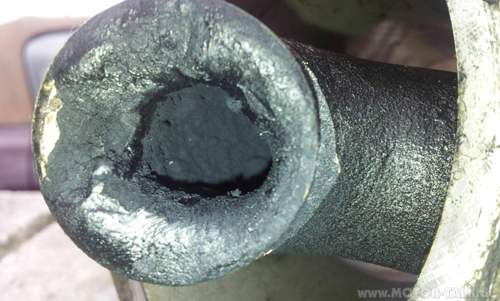

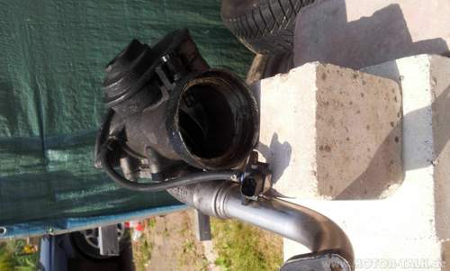

Nur noch für bata 2 Bilder von der Drossel 🙄🙄🙄🙄
Das ölige kam daher das eine Dichtung genau über der Drossel ihren Dienst versagte 😁😁

Aber bei deinem wird es etwas anders aussehen da Du , bata , ja einen 6-Zylinder fährst , ich hab nen V8 .
Es kann ja auch sein das AGR zu ist , aber kann eigentlich auch nit sein da wenn kaputt dann iss auch kaputt und der Wagen läuft nicht mehr 🙁🙁🙁🙁
