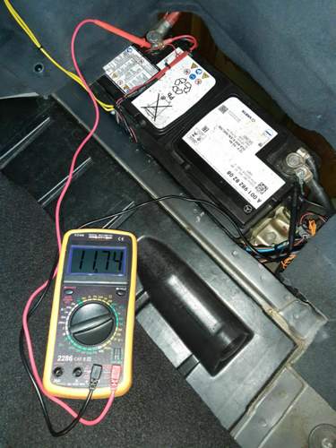

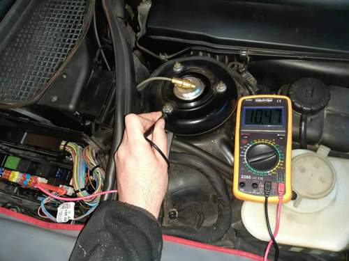

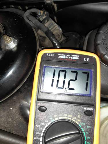

Guten Abend,
Bitte beachten Sie die Messung:
Wenn die Zündung angeschlossen ist, habe ich 11,74 Volt an der Batterie, aber ich habe 10,27 Volt am blauen Kabel, um den Generator zu starten?
Gibt es jemanden, der mir weiter helfen kann?
11,74V ist schon sehr schwach und zeigt eine ziemlich entleerte Batterie
Das nennt man spgsabfall, ich schrieb das ja weiter oben schon mal.
Warum misst du nicht eingangsseitig Sam?
Keine Ahnung ob das normal ist, sagt ja keiner das das Sam ub durchreicht.
Nachdem du offensichtlich im stand gemessen hast ist die Messung eh für den hugo.
Die Batterie ist übrigens ziemlich fertig.
Verzeihung, mein armer Deutscher. Der Akku ist original MB und etwas mehr als 1 Jahr alt. Ich habe versucht, eine zusätzliche Batterie bereitzustellen, aber sie zieht die Leistung sofort von 12,2 auf 11,7 herunter, wenn die Zündung eingeschaltet wird. Ich habe gerade SAM ersetzt. gibt es bald nichts als ECU?
Wenn die Zündung eingeschaltet wird, ohne Motorlauf, dann hast sofort einen Spannungseinbruch von 12.2 auf 11,7? Dann hast du irgendwo einen schweren Massenschluss (Kurzschluss). Kannst du in dem Fall, wie du das gemacht hast, auch den Strom messen? Der müsste sehr hoch sein.
Am Pluspol schein ein Kabel zu sein, was nicht original dahingehört, würde ich sagen, aber weiß es nicht.
Wen nicht einfach mal abklemmen und auch was sonnst noch angeschlossen ist, was nachträglich eingebaut wurde.
@Bamberger_1 schrieb am 24. März 2021 um 22:02:39 Uhr:
Ich unbedingt, bei dieser dafür erforderlichen Leistung auf kleinem Raum hätte es längst gestunken und gebrannt.
Wenn, dann eher Spannungsabfall durch abnormal hohe Übergangswiderstände wie z.B Korrosion
Dafür käme u.a. Hier auch die große Hauptsicherung und deren Kontakte in Frage, falls mal ein Wassereinbruch im Laufe des Fahrzeuglebens gewesen sein könnte
Das würde sich so ein „komisches“ Ladeverhalten der LiMa erklären
Nur mal so als Idee…
