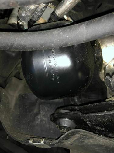

Das ist dieser Daempfer unterm Fahrersitz direkt unterm Fuss. Ist das der Pulsationsdaempfer? Ist abzuschrauben mit 27er Maulschluessel.jpg

Hi, also hab ein Foto eingefügt. Ist die ABC-Pumpe direkt unter den Pedalen oder im Motorraum. Kannst du mir die Position etwas genauer sagen?
Ich hoffe nicht Motorlager 😕

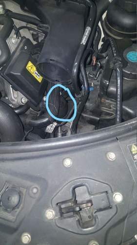

Pumpe sitzt im Motorraum vorne Fahrerseite. Läuft auch der Rippenriemen drüber. Nicht zu verfehlen. Und da sitzt so ein ähnliches Ding drauf wie auf deinem Foto.
Heyo,
die ABC-Pumpe ist im Motorraum, wenn du davor stehst, rechte Seite (Fahrerseite) das erste Aggregat im Riementrieb, relativ nahe am ABC-Behaelter (schwarz, gruene Kappe).

Ist es dann doch das größere Behälter auf dem Bild oder doch der kleinere Pulsationsdämpfer?

Ich kann dein anderes Bild nicht genau zuordnen, sieht mir aber nach Ausgleichsbehaelter aus, den giobts vorne und hinten, dessen Fehlerbild ist aber ein wenig anders, v.a. macht er keine Geraeusche. 🙂 Hab das leider alles schon mal durch gehabt, auch weil die MB-Werkstatt keine Ahnung hatte.
Vibrationen und brummen klingt schon stark nach Pulsationsdämpfer. Man kann auch fühlen ob die Hochdruckleitung, die aus der Pumpe kommt, vibriert. Die anderen beider "Kugeln" sind Druckspeicher. Einer vorn im Radkasten am Ventielblock und der andere im Unterboden vom Kofferraum. Die beiden haben damit nix zu tun. Der Pulsationsdämpfer sitzt vorn (wenn man davor steht rechts) im Motorraum auf der Pumpe. Die muss zum wecheln gelöst und nach vorn gezogen werden.
Ps: Bevor du ihn abbaust 15-20min nach Motor abstellen warten bis sich der Druck abgebaut hat!!!
