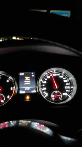

So sieht es bei meinem Golf aus.

Anzeige hin oder her Öl ist einfach zu wichtig das schaue nach.
