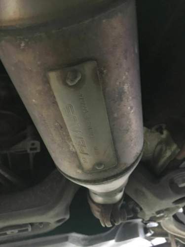

Nachdem ich heute das Öl gewechselt habe und dazu natürlich den Unterfahrschutz entfernt habe, habe ich das Auto von unten begutachtet und siehe da was sehe ich einen Remuspdf. Dieser ist ohne Sensoren verbaut und nach dem Kat und vor dem Mitteltopf. Dieses System hätte ich so noch in keinem Bauplan gesehen. Kennt das jemand? Klar das er ohne Sensoren keine Werte liefert aber das ist auch so nicht vorgesehn bei dem Remis Pdf. Wurde das nachträglich von Audi eingebaut? Das Auto hat also nach dem Turbo, den Kat dann Pdf, mittel und Endtopf.

Soweit ich weiss, hat Audi keine Nebenstromfilter vertrieben (und schon gar nicht von anderen Herstellern 😉), sondern nur Wandstromfilter mit entsprechender Peripherie und aktiver Regeneration. Es gab 2005 den 2.0 TDI BLB ganz ohne DPF (mit Kat) und dann gab es ab 2006 den BPW mit DPF, da dieser ab 2006 Pflicht wurde. Ausserdem gab es zwischenzeitlich einen 2.0 TDI, der mit der fuer den DPF notwendigen Sensorik ausgestattet war, aber ab Werk keinen DPF hatte. Bei diesem Motor konnten sich die "gruenen" Kunden im Jahre 2005 (als der DPF noch keine Pflicht war) dann quasi aussuchen, ob sie einen DPF wollen oder nicht. War dann wohl sowas wie "Sonderausstattung", denke ich mal.
Dein DPF muesste also nachgeruestet sein.
Passive Filtersysteme im B7 gab es nicht ab Werk.
