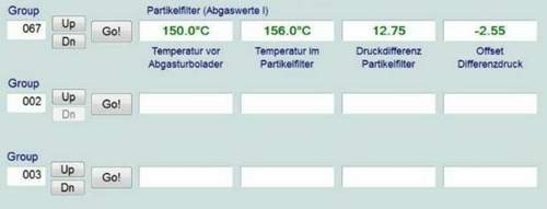

Das Bild mit den Werten im MWB67 sieht doch schlüssig aus.
Lade doch mal ein Bild mit MWB68 hoch.
Ist das VCDS Original?
Selbst wenn der DPF stillgelegt ist, müssen Werte im jeweiligen MWB sichtbar sein.
Die gezeigten Temperaturen sind dann aber unplausibel.
EDIT: Konnte das Bild eben nicht oeffnen. Sieht tatsaechlich schluessig aus. Ich weiss gar nicht, ob in den Feldern 002 und 003 ueberhaupt etwas stehen muss.
Das war im Standgas, oder? Hast du das mal mit Gasgeben probiert, ob sich der Differenzdruck dann aendert? Und nochmal bitte gucken was bei "Strecke nach letzter Regeneration" steht. Am besten Fotos hochladen, wie exgubblah schon schrieb.

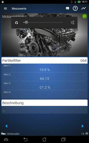

Wenn du, wie du schreibst, obdeleven hast lese doch bitte mal die beiden MWB aus, mache nen screenshot und poste die beiden Werte.....so schwer kann das doch nicht sein. Was du da aus dem Netz geladen hilft nicht weiter.
Erst dann kann man sich ein Bild machen... anbei meine beiden Werte.
Screenshot-2018-08-07-18-11-47
Screenshot-2018-08-14-17-32-05
Mach ich gerne aber wird dir auch nicht weiterhelfen, da dort nichts drinnen steht. Weder Werte noch steht dort zb Partikelfilter. Wie gesagt ich vermute einfach nur das es ein Missverständnis war. Darum keine Werte im Mstg weil einfach kein Dpf drinnen war von Haus aus aber ich suche die beiden Sensoren und stelle den Scrennshot von Obd11 rein.
Wenn du obd11 hast steht auf dem MWB sehr wohl Partikelfilter. Mit anderen Software läuft das Dongle nicht.
