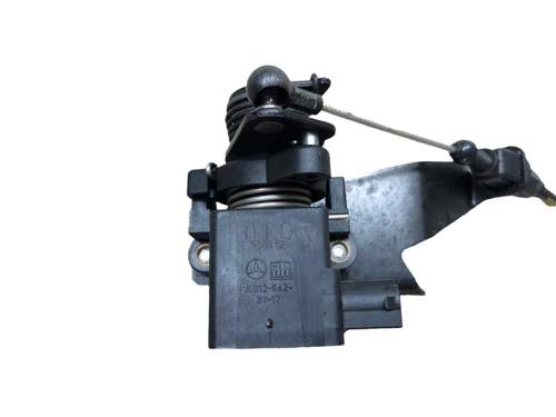

..."wo sitzt der Drosselklapensensor" ?
https://www.autoteile-preis.de/...-A0125423317-Mercedes-CLK-W208-97-03
Am Ende des Gaszuges. Bild unten.
1
Beim Kompri an der Klappe direkt und der Gaspoti sitzt oben mit Zug (ob das Teil passt von Mike weiß ich nicht, aber im Prinzip das gleiche).
Das Bild dient(e) exemplarisch der Frage:
"Wo sitzt der Drosselklapensensor" ?
mike. 🙂
Der sitzt an der Drosselklappe (Poti). Wobei von Sensor nicht gesprochen werden kann. Ein Poti eben. Der Gaspoti sitzt wie von dir beschrieben.
Stimmt natürlich Markus,
es ist ein Poti...

..."gibt es diesen Nockenwellensensor-Poti, auch als Ersatzteil".
Gemeint war das Drosselklappenpotentiometer, Bild oben.
Der Nockenwellensensor ist kein Poti...

Hallo, habe mich verschrieben,
, ich hatte den Drosselklapensensor-Poti gemeint. Endschuldigung. Gibt es denDrosselklappenpoti als Ersatzteil? Gruß Lothar
"Gibt es denDrosselklappenpoti als Ersatzteil" ?
Ein Poti wurde von mir in diesem Beitrag verlinkt...
