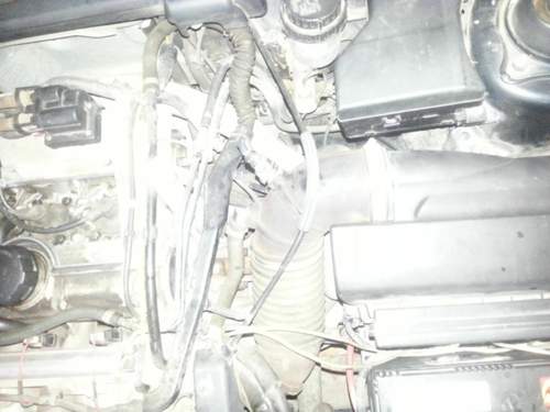

bei mir ist dort aber nix....nur der schlauch und weiter zum motor hin im schlauch ist ein "thermometer" hm....

soll ich mal ein foto machen?
Img-20141007-101102
Thermometer? ????? Das wäre jetzt mal meiner bei nem V40 1.8 GDI
ich habe nur den ansauglufttemperatursensor. den LMM hat der iwie nicht....
was nun ??!! O.o
was nun ??!! O.o
Und welcher Motor ist das eigentlich?
Sieht nach 1,8er Urmodell aus (B4184-S).
Hm. ...dann sag ich mal eine Fehlerquelle weniger.... aber das teil bei dir fungiert etwa ähnlich wie der LMM.
