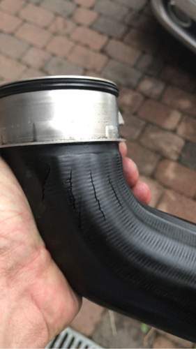

Keine Leistung mehr Notlauf - bleibt im fünften Gang kein Schalten mehr Gas wird kaum angenommen
Mercedes E-Klasse W211
habe bei meinem BJ 2005 W211 TÜV machen lassen (neue Bremsen hinten, neue Handbremse UND SBC Bremse wurde ausgetauscht).
Jetzt nach der Reparatur, ob das damit zu tun hat will u.a. hier auch erfragen, bleibt der Wagen plötzlich auf der Autobahn nach Leistungsabfrage im fünften Gang, nimmt kaum mehr Gas an und schaltet nicht mehr runter bzw. rauf - keine Anzeige im Display, Kickdown sowieso unmöglich.
Nach einem Halt und erneutem Starten ging alles wieder.
Der Mechaniker konnte nichts finden (Dichtheitsprüfung Ladeluftschlauch war gut - also dicht), er hat die "Software nochmals aktualisiert".
Bei der ersten Probefahrt und beim Anfahren das gleiche Spiel, keine Gasannahme mehr....bis zum Neustart.
Sehe schon wieder ein neues Sternenproblem auf mich zukommen?! Evtl. doch ein E-Auto kaufen.
Ich bin ratlos, was kann das sein?

Wenn der Wagen im Notlauf ist, dann sind auch Fehlercodes im Speicher hinterlegt. Ohne Fehlercodes ist alles nur Ratespiel. Dein Auto ist ein rollender Computer. Ohne Fehlerspeicher wird hier nichts Sinnvolles rumkommen. Jeder Kommentar ist absolute Zeitverschwendung, selbst dieser hier ist eine Zeitverschwendung. Wir sind hier schon bissel länger dabei 😁
Deswegen schriebt dir keiner von den alten „Hasen“ irgend etwas. Und du hast Recht wir sind von solchen Rate-Threads ein wenig genervt. Das hat nicht nur etwas mit dir zu tun sondern auch mit vielen Neulingen die hier aufkreuzen mit der Überschrift mein Auto ist im Notlauf Hilfe usw. Ohne Fehlercodes können wir nicht helfen.
War jetzt doch der Ladeluftschlauch, sei ein Haarriß gewesen den man beim ersten Mal nicht bemerkt hat und auch nichts abgespeichert war - jetzt nach genauem Hinsehen wurde der Riss erkannt. Also kein Fehlercode etc Punkt rein durch "vermuten und suchen" wurde es gefunden!

Risse im Schlauch erkennt man leider ganz schlecht. Der Schlauch muss ausgebaut werden und zusammengedrückt werden. Bei mir war die Gegen um den Anschluss verölt. Der Druckverlust wurde selbstverständlich von meinem MSG bemerkt und als Fehler hinterlegt.
Ladeluftschlauch

@supermaier schrieb am 29. August 2022 um 16:41:15 Uhr:
Heute erschien, endlich (doch keine Einbildung), die gelbe Kontrolllampe für "Motorkontrolle". Also muss doch irgendwas sein. Eventuell doch die Einspritzpumpe oder ähnliches?
Du hast doch hier gesagt, dass die MKL angegangen ist? Damit hätte zu diesem Zeitpunkt auch ein Fehler im Fehlerspeicher abgelegt werden müssen. Selbst wenn die MKL zu einem späteren Zeitpunkt wieder ausgegangen ist, hätte - sofern nicht gelöscht - ein gespeicherter Fehler abgelegt sein müssen (kleines f mit SD)
Gut dass ihr den Fehler gefunden habt - aber dass kein Fehlercode abgelegt sein soll ist dennoch sehr merkwürdig 😕
