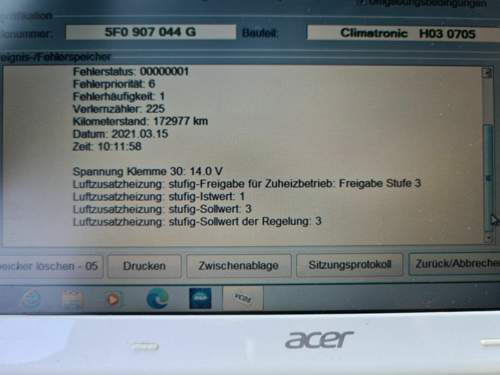

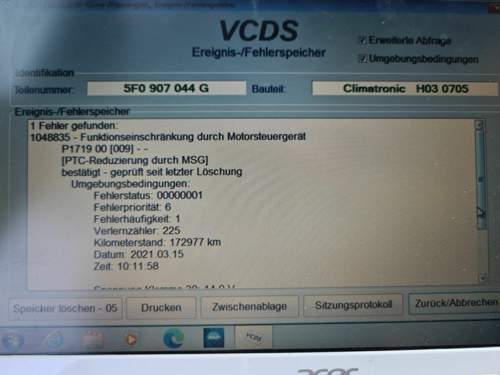

Hallo! Vielleicht kann jemand helfen. Bei einem 5F Diesel ist keine Heizleistung mehr vorhanden. Es ist sonst kein Fehler mehr da .... ! Die üblichen Sachen wie schmutz in der kühlflüssigkeit wurden ausgeschlossen. Vielleicht kann jemand helfen. Danke

Was steht denn im Fehlerspeicher vom MSG?
Hast du mal einen vollständigen Autoscan?
EA288 TDI mit 173tkm. Sehr wahrscheinlich der Wärmetauscher dicht. Das kam in letzter Zeit sehr oft vor beim Golf 7, Passat B8 und anderen Leon 5F. Luftausströmer Temperatur links und rechts großer Unterschied in den Messwerten?
der Fehler PTC Zuheizer kann ja zusätzlich da sein und erst dadurch merkt man, daß überhaupt keine warme Luft kommt.
Wenn es der Wärmetauscher ist, dann hat Glycerin im G13 Kühlmittel ihn vetstopft. Alternativ könnte es auch die Klappensteuerung im Klimakasten sein.

So ! Kurzer Zwischenbericht. Beide Rohre vom WT sind eiskalt. Ich muss leider nachfragen wie ich dir Klappensteuerung überprüfen kann ?! Über das Klimabedienteil wurde ein Neuanlernen durchgeführt also das mit der AC + Ausströmtaste

So ich hatte noch nicht die Zeit zwecks Tausch des WT aber das komische ist wenn ich den elektronischen Zuheizer decodiere dann verschwindet der fehler. Hängt mit diesem teil vielleicht ein Ventil oder klappe zusammen ?
