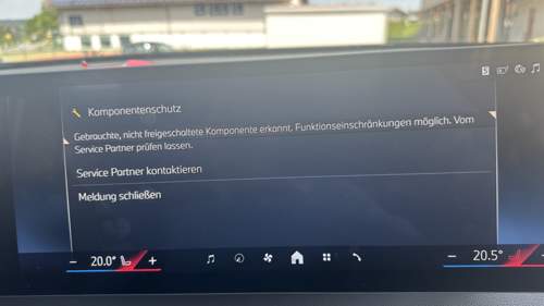

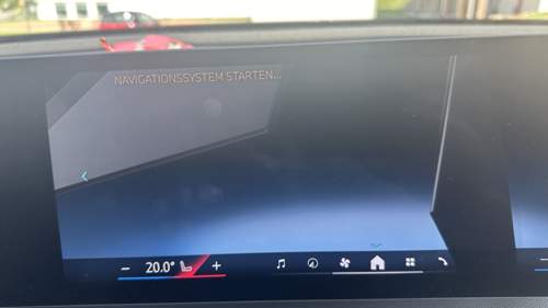

Das ist bei mir gewesen:
9.5. teilweise keine Kameras
10.5. Fahrt zur Insel Mainau, alles OK
Dort auf dem Parkplatz geladen
Nach 3 Stunden Rückkehr zum Fahrzeug und abgesteckt. KEIN Navi KEINE Kameras, KEINE Assistenzsysteme, siehe Bild „Navi Start“
BMW Händler in Friedrichshafen sehr freundlich konnte aber nicht helfen es war 17:03 Uhr
11.5. ca. 30 km gefahren und folgende Meldung blieb (Komponentenschutz.jpg), KEINE Assistenzsysteme etc.
12.5. ca. 15 km gefahren und Fahrzeug weiterhin kein Navi etc.
Fahrzeug hat ca. 4 Stunden gestanden. Beim Einstieg nach der Rückkehr war alles wieder da und läuft bis jetzt perfekt. Auch auf der Rückfahrt vom Allgäu (670 km) ohne Probleme.
Gestern beim Freundlichen gewesen. Fehlerspeicher ausgelesen und der hat alles bestätigt. - In 1 Woche Termin; wird dann resettet und neu programmiert.
Navi-start
