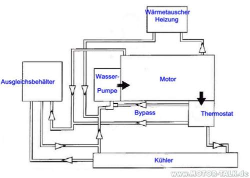

bypass-schläuche sind doch die beiden kleinen die obn an den ausgleichsbehälter ran gehen???
wenn ja die sind frei aber es kommt kein kühlwasser zum ausgleichsbehälter.
Also ist vermutlich eine Luftblase im System, welche die Zirkulation des Kühlwassers verhindert.
Hier mal ein ungefähres Schema, wie der Kühlwasserkreislauf beim Focus aufgebaut ist:
Ich habe irgendwo ein Bild, wo die Schläuche zwecks dieses Problems geändert wurden .....muss ich mal suchen !
Kuehlwasser-schema
also ich weiß jetzt nicht ob das die richtige zeichnung ist.
Laut dem schema würde die pumpe das wasser bei meinem in den bypass pumpen.
ich habe die pumpe unter dem thermostatgehäuse,welches an der linken Motorseite sitzt
ach und noch was, wennich den motor heißlaufen lasse und dann den ausgleichsbehälter öffne, dann findet kein druckausgleich statt( kein druck im system bzw im behälter)
