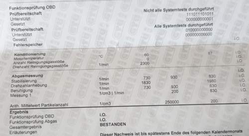

war letzte Woche mit meinem Audi Q5 beim TÜV und habe die AU wegen zu hoher Partikelwerte nicht bestanden. Der Wert ist ca. 13x höher als erlaubt sprich irgendwie um die 3,5 Millionen :-(

Erst im Januar dieses Jahr die AU super bestanden mit nur 800 Partikeln.

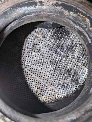

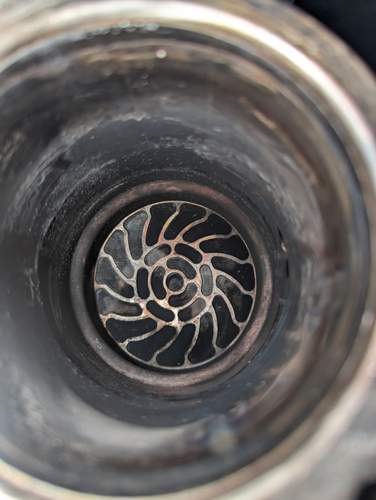

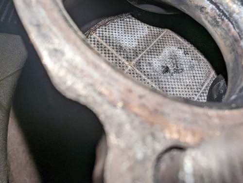

Habe mal Bilder angehangen wie der DPF innen aussah.
Vielleicht kann ja jemand der sich damit Auskennt dazu etwas sagen.
Seit dem habe ich immer ein mulmiges Gefühl wenn ich länger sportlicher Fahre und vmax fahre ich seit dem gar nicht mehr.
Meine Theorie bzw Idee:
Der DPF war voller als vom Steuergerät angenommen bzw hat eventuell der DPF schon eine Macke gehabt und bei der hohen Geschwindigkeit bzw Last haben sich durch Gegendruck einzelne Kanäle geöffnet bzw durchbrochen. Man sah auch, das das Metallgeflecht um den Keramikkern herum sich teilweise verfärbte hat bzw gelöst hat.
Geschmolzen an sich ist die Keramik ja nicht, sehr seltsam...

So es gibt Neuigkeiten ... Hab heute mal den Auspuff gefingert ;-) Mega schwarz war dieser danach :-(
Wird wohl auf einen neuen DPF hinauslaufen ...

So DPF ausgebaut ... Das Teil sieht augenscheinlich absolut perfekt aus ...
Woher könnten denn eine zu hohe Partikelanzahl bei der AU und ein öliges Endrohr noch kommen ?
Bin um jede Hilfe dankbar
Ich denke das sind Haarrisse, die man so gar nicht sieht...
Okay krass ... Ich dachte die sind einfach komplett kernschrott innen drin ...
Danke für den Hinweis ... Habe den DPF jetzt zu einer namhaften Firma zwecks Reinigung gebracht und die haben deine Aissage @spuerer eigentlich direkt so bestätigt ....
