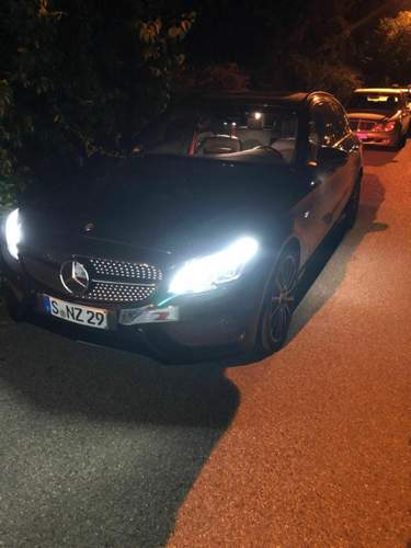

@x3black schrieb am 7. Juli 2020 um 20:41:46 Uhr:
Ja, Ist es. Und Kunstlicht wie in der Halle reicht oft nicht als sonnenlichtersatz.
Na ja, scheinbar muss man schon in einer Dunkelkammer stehen. Foto ist Mittwoch nach 22 Uhr entstanden.
ILS
Na bei deinem Auto stimmt aber definitiv was nicht. Lichtschalter nicht auf "Auto"?
Michael

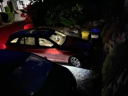

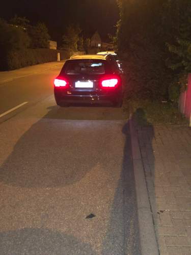

@mopedluemmel schrieb am 11. Juli 2020 um 15:58:06 Uhr:
Natürlich steht der auf „Auto“ :-)
Ich stelle mir morgen früh mal den Wecker, gehe ja normal Keyless go zum Wagen, mache es mal mit dem Schlüssel und paar Bilder dazu
Setze mal alles in die Werkseinstellungen zurück. Danach hat es bei unserer E Klasse wieder geklappt
Wagen mit Schlüssel geöffnet , BJ 16
