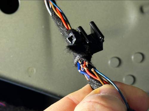

Die Kofferraumklappe läßt sich nur noch mit der Notentriegelung - links neben Kennzeichenschild - öffnen. Der Fahler trat ganz plötzlich und ohne Vorankündigung auf. Gerade noch mit dem Zündschlüssel per Funk geöffnet und wieder zugedrückt, ließ er sich plötzlich nicht mehr über Zündschlüssel, den Schalter in der Fahrertüre oder dem Schalter an der Klappe selber öffnen. Weiß jemand, was man da tun kann? Es handelt sich um einen W 205 der ersten Generation, d.h. Bj. 2014, das bisher sehr zuverlässig funktioniert hat.

Bevor die Abdeckung vom Kofferraumdeckel entfernt wird - evtl. gibt es dafür sogar einen Fehler, der auslesbar ist?
Wenn der elektrische Impuls ankommt,
* bewegt sich der Motor? Ist mechanisch was kaputt?
Wenn der elektrische Impuls nicht ankommt,
* Welches Steuergerät ist dafür verantwortlich? Sendet das Steuergerät den Impuls?
* Kann man den Motor mit einem elektrischen Impuls auslösen? Hier muss man sich vorher informieren, welche Last der Motor normalerweise nimmt.
Ich würde mal den Kabelbaum am Scharnierbügel untersuchen, vielleicht ist dort ja ein Kabelbruch.
Genau das hatte ich dieser Tage auch: Kabelbruch am Scharnierbügel und Ausfall der Kofferraumöffnung.
Der überhaupt allererste Defekt an meinem W205 nach acht Jahren und knapp 170tkm…
zum Thema Kabelbruch am Scharnierbügel hab ich auch mal ein Topic gelesen (meine mich zu erinnern dort waren sogar Bilder drinnen) - habe jetzt ein bisschen gesucht aber das Topic leider nicht mehr gefunden...
Kurzum auch ich vermute den Kabelbruch
Das ist halt auch eine Stelle hoher mechanischer Belastung.
Nein, nur Kabel und deren Befestigungspunkte unglücklich verleg, ab Werk. Gleiches Problem wie bei 205 Limo

Vielen Dank für die zahlreichen Hinweise, die fast alle in die gleiche Richtung zeigen: Kabelbruch. Der Ansicht bin ich inzwischen auch und werde mich am Wochenende mal darum kümmern. Im Rahmen meiner Recherchen bin ich bei Youtube auch auf folgendes Video gesto?wn:

Ich werde berichten, ob die Vermutung "Kabelbruch" zutreffend war und wie ich das Problem dann gelöst habe.
Noch ein Tipp, wie du das löten kannst. Es geht natürlich auch traditionell ohne Lötverbinder.
https://www.youtube.com/watch?v=OHu1FwEysCY&t=410
(ab 6:50)
Bitte unbedingt beachten - sagt Jean-Pierre auch - mach das Auto vorher stromlos (Batterie abklemmen und auf Entladung warten/Entladung forcieren).
