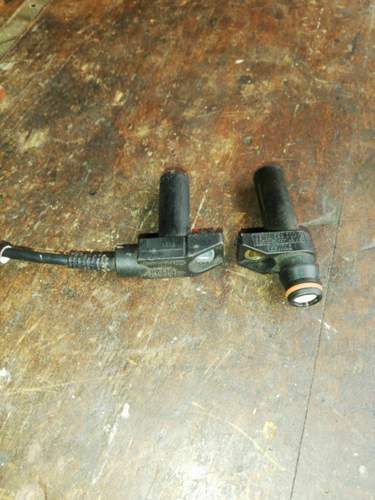

Hallo, leider habe ich nicht die Möglichkeit den 38poligen Diagnose Stecker auszulesen.
Ich müsste das msg wenn dann zu jemanden bringen der es kann, aber ich denke dass er nur allein mit dem msg auch nicht viel anfangen kann.
Die Idee mit dem Kurbelwellensensor könnte auch eine Möglichkeit sein, da ich das schwungrad und getriebe vom w124 benutze, aber der sensor vom w202 Kabelbaum ist. Optisch sehen sie ja sehr ähnlich aus.
Nun ist mir aufgefallen, dass beide schwungräder eine andere Verzahnung für den sensor haben.. wobei dann der sensor ansich nicht das problem ist.
Gibt es eine Möglichkeit die Werte für die Verzahnung im Steuergerät um programmieren zu lassen. Da ich eigentlich nicht das alte ZMS mit 280tkm wieder einbauen möchte..
Wenn die Verzahnung eine andere ist, wird dann auch der andere Starter nicht passen.
Das der Geber dann nicht funktioniert, ist natürlich klar. Keine Ahnung, was für ein Signal das Steuergerät erwartet, aber rein theoretisch müsste dann trotzdem irgendwann ein Funke kommen.

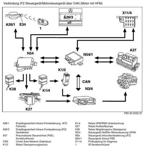

Ich vermute, dass das an der WFS für HFM-Motoren liegt.
Im WIS steht für HFM-Fahrzeuge ab 03/96 (guggst Du unter "IR-FB"😉, dass das IR FBS N54/1 über CAN ein Entsperrsignal an das HFM-SG sendet.
Das HFM-SG erwartet also eben dieses Entsperrsignal.
Mit anderen Worten:
Wenn die normalen WFS-Relais schon durchgesteuert sind, fehlt noch die Freigabe über CAN für das Motor-SG.
Das ist eine reine Vermutung aufgrund der Infos im WIS.
Ob es tatsächlich so ist, weiß ich nicht.
k-hm
HFM und IR ab 03/96
Theoretisch sollte es ja dann reichen, ihm ein offenes WFS Steuergerät anzuschließen. Muss man ja nicht mit der ZV verbinden, sondern nur über can mit dem Motorsteuergerät
Das bild ist eigentlich ganz hilfreich @k-hm, um zu sehen wie die Komponenten alle mit einander zusammenhängen. Ein N54 gibt es in der C-Klasse bei mir nicht, nur das N54/1. Das N54 sieht dafür aber so aus wie das WFS steuergerät aus dem W124. Oder ist in dem Bild gemeint, dass es entweder diese oder diese Variante Gibt ?
Die vermutung habe ich auch, dass das richtige (evtl. getaktete) Signal vom WFS Steuergerät über die CAN Verbindung zum MSG bestehen muss. Um dem MSG den Motorstart freizugeben.

Laut BornToRun enthält bei meinem E200 aus 10/1996 (also nach 03/96) das N54 beide SGs, also auch das N54/1.
Hab noch nicht nachgeguckt, aber das deckt sich mit Deiner Beobachtung, dass auch bei Deinem Fahrzeug nur ein Modul verbaut ist...
k-hm
Okay, dann wurde anscheinend ab Mitte 96 beide verbaut..
also bei meinem w124 e200 bj95 ist nur das n54 drin und beim w202 bj96 ist nur das n54/1 verbaut.

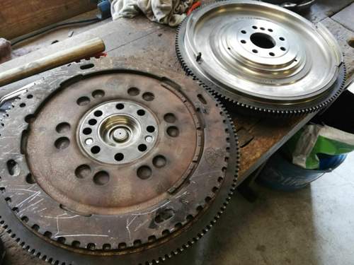

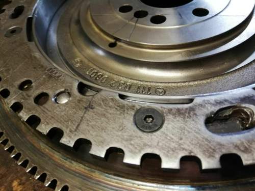

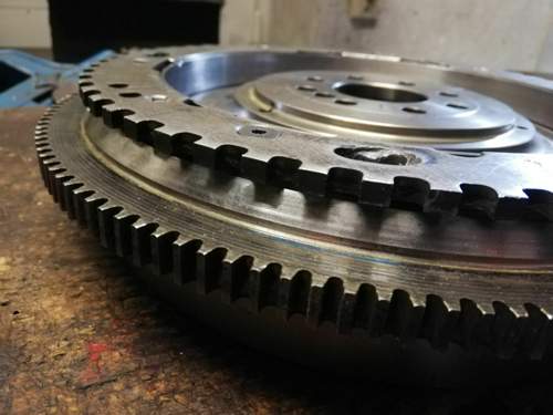

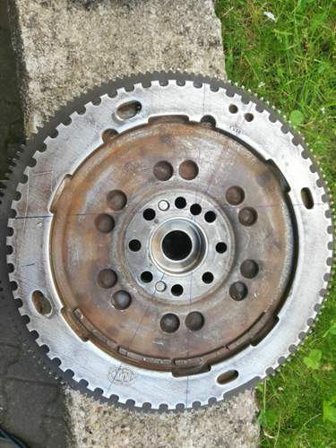

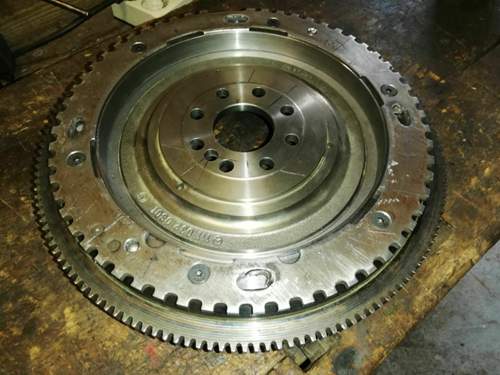

Hier nur mal kurz ein Update, zwecks meinem Problem mit dem schwungrad.
Da ich ja mein w124 getriebe mit dem dazugehörigen Tacho fahren möchte hat nur das einmassenschwungrad gepasst. Welches aber wiederum vom zahnkranz des Kurbelwellensensors nicht zum Steuergerät des w202 passt.
Meine Lösung dafür ist folgende: Ich habe hierzu den zahnkranz des Zms abgetrennt und werde ihn mit einem distanzring an richtiger Position am Ems anschweißen und anschließend natürlich Feinwuchten lassen. So wie in den Bildern zu sehen, habe ich das schwungrad abgegeben, um es professionell von einer Firma machen zu lassen.
Bilder vom fertigen schwungrad folgen.
Danach kann das Problem mit der wfs wieder angegangen werden.
anders wird es nicht funktionieren, aber bitte nicht schweißen, das Rad ist mit Sicherheit Guss und außerdem besteht die Gefahr von Verzug, warum nicht schrauben?
Spannend wird natürlich die genaue Positionierung auf der Schwungscheibe.

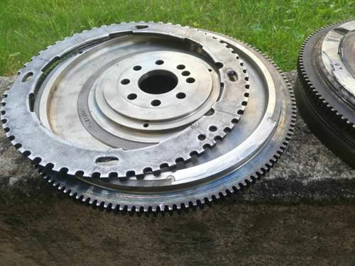

So war der Stand gestern. Ich bin aktuell noch mit der Firma am klären, aber es wird wahrscheinlich komplett geschraubt.
Es würde zwar funktionieren das Guss mit dem stahl Kranz zu verschweißen, aber wie du schon sagst, ist es nicht zwingend nötig da Hitze rein zu bringen.
Besser gesagt muss dazwischen sowieso noch ein abstandsring gedreht werden, der dann auch eine kante haben wird, damit der zahnkranz mittig sitzt. Mit dem soll es dann verschraubt werden.
Wie gesagt, update und Bilder folgen sobald das schwungrad fertig ist.
Hier sind im Anhang die Bilder vom neuen überarbeiteten schwungrad. Wurde leider etwas teurer als gedacht, doch ist es eine perfekte Lösung für das Problem, wie ich finde und ist sehr gut umgesetzt worden.
Gestern habe ich alles wieder eingebaut, doch heute nun der Startversuch.. Und leider kein Erfolg. Der Tacho zeigt zwar mittlerweile alle Funktionen richtig an (öldruck, tank Anzeige usw) doch startet der Motor dennoch nicht. Nun kann es ja eigentlich nur noch an der wfs liegen. Doch diese lässt sich einfach nicht entsperren.
