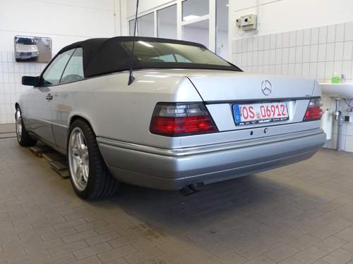

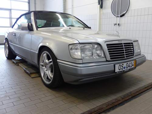

Das sind Bilder vom damaligen Gutachten was wir für die Versicherung gemacht hatten, damit bei einem Schaden nicht nur gesagt wird laut Schwake ist der Wagen 2000€ wert. Wenn ihr versteht wie ich das meine.

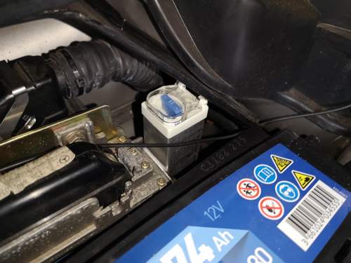

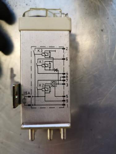

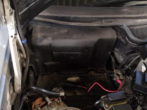

Hinter der Batterie habe ich die Plastikabdeckung entfernt um an das Relai zu kommen. Dann wurde das Überspannungschutzrelai nachgemessen und eine Schaltung hat nicht funktioniert. Mir war nicht bekannt das es die Kraftstoffpumpe ansteuert. Und nach dem Einbau sprang der Motor auch sofort an.
Das Teil hat 20€ bei Amazon gekostet und zum testen war es keine große Investition weil ich meinem W124 ist das Relai mit einer 10A Sicherung verbaut und hat auch eine andere Nummer somit konnte ich das nicht testen.
Die Abkürzung für das Überspannungsrelai ist ja ÜSR und unter diesem Suchbegriff wurde ich auch fündig im Netz.
