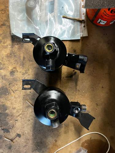

Kompressor ist draußen.
Leider passt der Trockner nicht. Mist.
Ist nen ganz schönes gefrimel…
Der Trockner von NRF hat die Halterungen an anderer Stelle, selbst Löcher neu bohren würde nicht reichen.
Auch die Anschlüsse selbst sind in anderen Richtungen.
Bei Mercedes ist der Trockner nicht mehr lieferbar.
Habe jetzt einen von Febi bestellt, der sieht laut den vorhandenen Bildern passend aus.
Wenn alle Stricke reißen, bau ich den alten wieder ein.
Mit neuen Dichtungen.

So ! Alles verbaut, leider kam der Trockner erst heute.
Febi. Passte auch nicht sooooo genial, aber besser als der von NRF.
