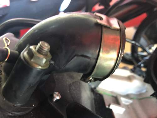

Ansaugstutzen ist ok. War optische Täuschung. Vergaser weggebaut und direkt in den ansaugstutzen gespritzt. Nix.
Zündkerze ausgebaut und nochmal gecheckt ob Flamme da ist.
Geht.
Was könnte ich noch tun ?
Steuerzeiten ? Hab nur die Lichtmaschine ausgebaut und die neue rein auf die Verkerbung.
Was würdest du mir als Nächstes raten ?
Wie checkt man die eventuell .

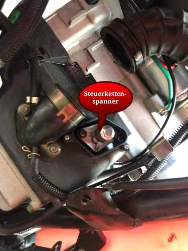

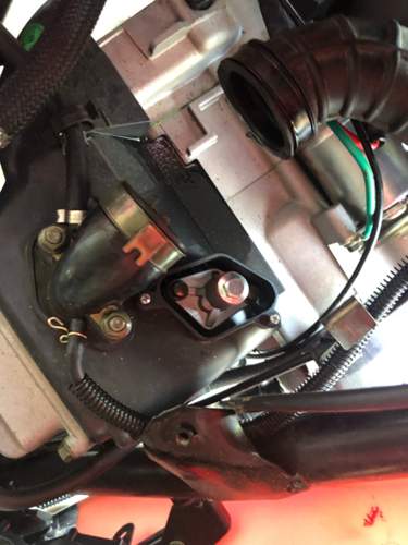

Was ist bitte die silberne Schraube rechts neben den Stutzen ?
.jpg
@Dirtyharry1968 schrieb am 29. August 2022 um 17:53:44 Uhr:
Das ist der Steuerkettenspanner.
Gruß Wolfi
PS: Ich rate dir dringend zum Kauf eines Werkstatthandbuchs oder einer Reparaturanleitung für Roller.
Nachtrag:
Deine Selbsteinschätzung in allen Ehren, aber ein Schrauber sollte für meine Begriffe nicht nur eine Schraube lösen und wieder festziehen können. 🙁
Wer sinnvoll an einem Rollermotor arbeiten möchte, der informiert sich, bevor er den Schraubenschlüssel schwingt.

Steuerkettenspanner
Und dieser Kettenspanner ist wichtig das man weiß wie er funktioniert.
Grundsätzlich sobald man am Zylinder muss und den Ventilkopf abbaut muss dieser raus und zurückgestellt werden .

Hallo
Die kleine Schraube fixiert einen Plastikdeckel, der den Steuerkettenspanner abdeckt. Der Deckel fehlt aber. Möglicherweise hat da schon jemand rumgefummelt. Ein Grund mehr - die Steuerzeit zu prüfen. Schau auf YouTube . Da gibts genug Anleitungen dafür.
Dann würde ich auch noch das Ventilspiel prüfen und die Kompression messen.

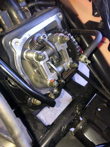

Zur Hardware: Auspuff abgeschraubt , ist frei .
Lichtmaschine auf OT gestellt , ventildeckel abgenommen und mit OT verglichen . Werte stimmen überein .
Foto anbei
. Bremsenreiniger in den Brennerraum gespritzt durch das zündkerzenloch , Zündkerze drauf, gestartet . ( kickstarter und anlasser )
Nichts .
Jetzt Kolben auf UT gestellt , Sprit in den ansaugstutzen gespritzt u d gestartet.
Einmal hat es kurz Plop gemacht . ( das plop bitte nicht überbewerten )
Lichtmaschine gedreht ob man Verdichtung hört . Hört man , zwar nicht stark aber man hört es .
Leider habe ich keinen kompressionsmesser .
Was könnte ich noch prüfen bitte ?
Ich gehe davon aus , dass das Ventilspiel stimmt. Roller hat 500 km drauf .
Die Werte hierzu habe ich nicht .
Hast du die vlt ? 0;1, 0,05?
Habe jetzt ein kompressionsmessgerät bestellt.
Ist der Auspuff frei ?
Schrieb der fashionbike z.b. bin ja gerade dabei das zu checken
Gruß Wolfi
Kleine Offtopic-Zusatzinfo (nur für Technikinteressierte)
Bei meinem Einspritzroller, der ebenfalls nur einen Kurbelwellensensor zur Erfassung des Drehzahsignals und der OT-Position (Lücke durch fehlendes Weicheisenplättchen) besitzt, wird der "wasted spark" nach dem Anspringen des Motors unterdrückt. Das funktioniert tatsächlich ohne Nockenwellensensor durch eine Programmlogik in der ECU.
Arbeiten die Ventile ?
Gehen sie auf und zu ?
Haben sie ein spürbares Spiel im Verdichtungs OT ?
Wenn ja, wieviel ?
Haben sie vielleicht überhaupt kein Spiel ?
