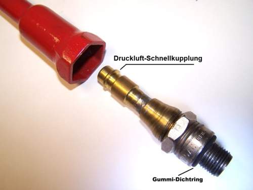

Ich hatte auch mal ein plötzlich undicht gewordenes Auslassventil.
Habe nicht lange überlegt, beide Kipphebel ausgebaut damit die Vebtile auch
bei U.T. geschlossen sind, über das Zündkerzen-Gewinde mittels Adapter 10 bar
Pressluft in den Brennraum gepresst und dann mit einem kleinen Gummihammer
auf das Auslassventil geklopft 😉
Nach 2 bis 3 Klopfern war das Ventil wieder dicht 🙂
Durch die Pressluft hat es warscheinlich den "Brikett", der sich zwichen die
Dichtflächen verirrt hat, in den Auspuff geblasen 😉
Wenn man ein Blockierwerkzeug hat, das die Kurbelwelle genau im Kolben-O.T.
zuverlässig festsetzt (10 bar sind hier nicht zu unterschätzen), kann man auch
die Ventilspiel-Einstellung (wie vorgegeben) lassen.
Dann klopft man halt auf die Seite des Kipphebels über dem Ventil.
Unten im Anhang 3 Fotos von meinem selbstgefertigten Druckluft-Adapter
Isojator austreiben
Druckluftnippel
Werkzeug
