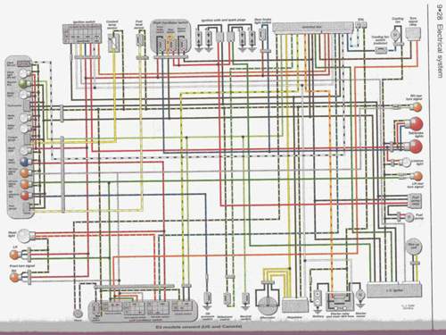

Hi habe mich heute hier angemeldet weil ich folgendes problem habe und hoffe das ihr mir weiterhelfen könnt.
habe eine zx6r bj. 99 die mir einfach den zündfunken verweigert. 12 v liegen an beiden spulen an (auch vorher durchgemessen eingang 2,9 ohm ausgang 14,9 ohm also alles io) killschalter geprüft auch io, impulsgeber getauscht immer noch kein funke. kupplungsschalter stecker gezogen um zu überbrücken nur welche beiden kabel sind ja 3. jetzt habe ich gehört das das modell so eine art wegfahrsperre in der form von einem 100 ohm widerstand haben soll (wenn ja wo finde ich den und kann man den messen oder überbrücken. ich bin echt ratlos anlasser dreht (relais schaltet ganz normal) bezinpumpe summt alles was jetzt noch fehlt sind die zündfunken. habe alle kerzen draussen gehabt und nichts kein lichtblitz vorhanden. bitte helft mir , mir treibt es immer die tränen in die augen wenn ich das arme ding so halb auseinandergebaut in der garage stehen sehe

ok, weil das definitiv falsch ist. An den beiden roten sollen 12v sein, wenn du den killswitsch betätigst soll es dann weg sein, so weit stimmt das, aber nicht an der Grün und Schwarze Kabel. Das ist die Reizleitung von der CDI, da darf nur ein Signal drüber kommen wenn der CDI das Signal von der Pickup bekommt. Da ist schon mal was faul.

Tatsächlich ist ist so, an beide Roten solltest du 12v haben. Schwarz ist Masse, der ist laut Stromlaufplan einfach in der Masse Strang angeschlossen. Grün geht zum CDI. Du darfs also nicht al Schwarz und Grün 12 v haben, da ist ein riessen Massefehler vorhanden, irgendwo in der Kabelbaum passt was nicht.
Dem kann ich so nicht zustimmen. Die Spule hat ja durchgang zu dem schwarzen oder grünen Kabel. Was also bedeutet, dort liegt auch Spannung an. Da die Spule aber einen Widerstand hat, laut TE 2,9Ohm fällt dort von den 12,5V eine bestimmte Spannung ab. Um den genauen Wert zu berechnen, fehlen mir noch ein paar Werte, die aber egal sind.
Was bedeutet, dass auf der schwarzen oder grünen Kabel eine Spannung zu messen ist, die vermutlich bei 10V oder so liegt.
Dennoch ist nun die Frage, ob die CDI da das signal der Pickups weitergibt? oder der Kondensator dort drin noch funktionstüchtig ist? oder einfach nur ein Kurzschluss oder vergabelungsproblem vorliegt.

einfach das zweite kabel von links auf dem Schaltplan von der CDI mal abziehen und dann messen. Liegt immer noch spannung an den Spulen an, ist ein Kabel durchgeschäuert , bzw. ein Strang, welcher den Strom nun auf die Leitung der Spule schiebt.
ist dort keine Spannung, kann man den ganzen Strang vernachlässigen. Nun muss nur noch geschaut werden, ob die CDI das Signal weiter gibt oder anders aus gedrückt, ob die Kondensatoren dadrin sich noch entladen können oder eher noch aufladen können. Die geben ja auch gerne mal den Geist auf, wenn sie älter werden.

so da bin ich wieder , hab mich eben nach der maloche nochmal ans bike begeben. spule 1 : (ohne Zündung) beide kabel ab schwarz und rot ohne spannung , spule 2: (ohne zündung) beide kabel ab grün und rot ohne spannung, und weiter spule 1: (mit zündung) beide kabel ab schwarz ohne spannung , rot mit spannung (12,35 volt) spule 2: identisch so nun die überaschung spule 1: (zündung mit startversuch) beide kabel ab schwarz 3.81 volt spule 2: (zündung mit startversuch) beide kabel wieder ab grün 0,00 volt .so ich hoffe das hilft euch weiter . achso sie ist bj. 99 zx6r (ZX600G). ich denk hab alles bilder gibt es morgen
