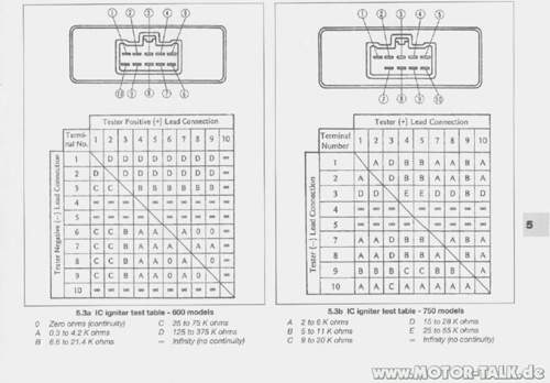

Genau! das Rote Kabel ist sozusagen die Masse. Mal schallop ausgedrückt. Und die Zündspule bekommt Ihren Saft dann erst von der CDI. Das sind aber nicht 12V sondern typisch 400V. Aber das kann ich dir jetzt so nicht genau sagen, kann bei deiner CDI ja auch anders sein.
Ich hab dir mal was rausgesucht. Ist zwar für eine GPX 600 R und eine GPX 750 aber sollten doch sehr ähnlich sein, denke ich zumindest.

Cdi
