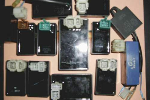

Die DC CDI ist grösser.Da aber beide Grössen selten jemand bekannt sind ,kann man schlecht entscheiden welche CDI nun die grössere(kleinere ) ist.
Hier sieht man es ganz gut.
Chinese-cdi-or-black-box

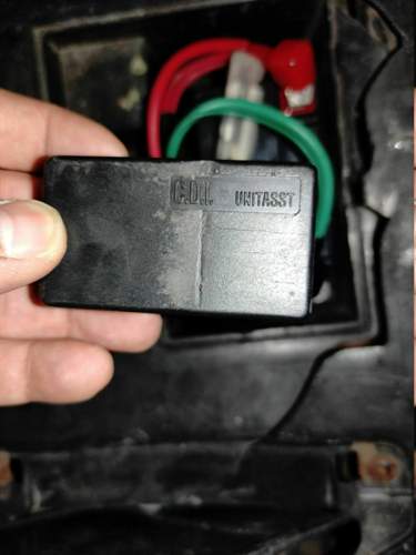

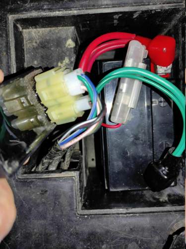

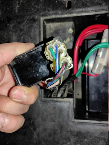

Auf meiner Alten CDI steht nur "C.D.I. Unitasst "
Kann online dazu nichts groß finden außer "Standard CDI" .
1641656706565
1641656706570
1641656706561

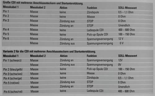

@Peter420
Zur blau markierten Aussage habe ich im Anhang beispielhaft einen Auszug aus dem 'Handbuch für Wartung und Reparatur' der Reihe 'Jetzt helfe ich mir selbst' aus dem Motorbuch Verlag beigefügt.
Christoph Pandikow zeichnet in diesem Buch für Text und redaktionelle Berarbeitung. Im Pandikow Verlag sind laut deren Startseite derzeit über 800 Reparaturanleitungen lieferbar.
Gruß Wolfi
