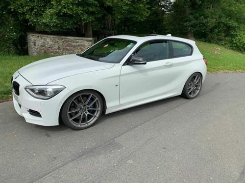

Hab folgendes Problem fahre ein BMW M240i Cabrio F23.
Der Vorbesitzer hat 2019 ein KW v3 Fahrwerk Einbauen lassen und eine Abnahme gemacht nur nicht im Fahrzeugschein eingetragen lassen.

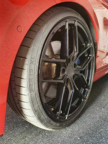

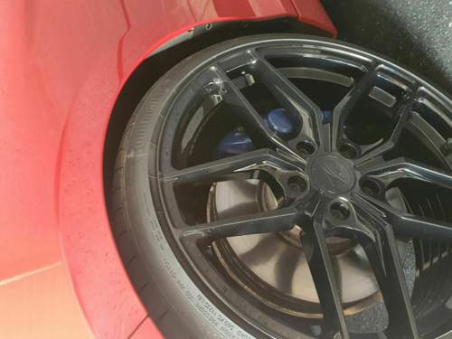

Ich war beim TÜV Süd und wollte das Fahrwerk und die Felgen Eintragen lassen. Leider wurde festgestellt das VA der Reifen beim vollen Einschlag und volle einfedern der Reifen am Kotflügel Streift somit kein TÜV und keine Abnahme bekommen. Da ich Leihe bin und vom Fahrwerk keine Ahnung habe. Hab ich mit einem Bekannten das Fahrwerk höher gedreht um 2 cm hat leider nicht viel gebracht das es noch immer leicht streift. Kann mir jemand sagen oder ein Tipp geben was man tun kann damit es nicht mehr Streifen tut. Über eine gute ehrliche Lösung würde ich mich sehr freuen.

Wo schleift es genau? Federbein, Kotflügel, Innenkotflügel aus Plastik? Welche Reifen Größe und was für ein Reifen?

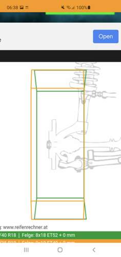

Hier kannst du schauen wie sich die Radreifenkombination verändert:
https://www.reifenrechner.at/

Am Kotflügel kannte.
VA 225/35ZR19 Conti SP-C06

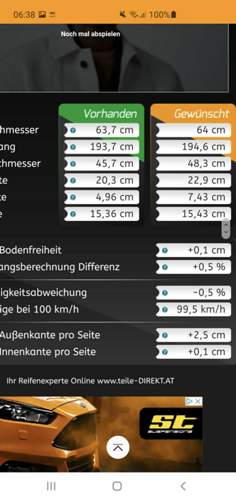

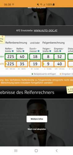

Deine vordere ist jetz 8“ (im Titel genannt) oder 9“ (im Screenshot eingegeben) breit?
Da die 8,5“ mit ET40 bereits funktioniert haben lt. Gutachten (vorausgesetzt die Fahrzeughöhe passt) sollte das grundsätzlich bei 8“ und ET40 auch passen, da sind ja immerhin ca. 6 mm mehr Freiraum (in der Praxis eher nicht, da die Reifenbreite ja identisch ist).

Sorry Tipp Fehler 8 groß

Also 9x19 ET40 wird Vorne nicht passen. Original ist 7,5x19 ET45 drauf. Da steht die Felgenaußenseite 24mm weiter raus als mit den BMW Rädern. Sowas geht i.d.R: nicht ohne Änderungen an den Kotflügeln. Aber insgesammt macht das wenig Sinn, die Spur wird hier Vorne zu breit. Also lieber schauen, ob es Deine Felge in 8x19 oder 8,5x19 gibt.
Hinten ist original 8x19 ET52. Eine 9x19 ET40 steht dann also 19,7mm weiter Außen. Knapp. Gemäß Gutachten war beim Vorbesitzer der Federweg an der Hinterachse aber begrenzt worden.
Hochschrauben bringt Dir vermutlich nicht den gewünschten Erfolg, da beim vollen Einfedern das Problem weiter existiert. Da würde nur die Begrenzung von Federweg oder/und Lenkwinkel helfen, was aber nicht im Sinne einer alltagstauglichen Fahrbarkeit ist.
Also entweder läßt Du an den Kotflügeln was machen, oder nimmst andere Felgen.

Dann hab ich das Fahrwerk von 60mm auf 80mm um 20mm hochgedreht. Hat wenig Änderung gebracht der Reifen schleift noch leicht am Kotflügel kante.
