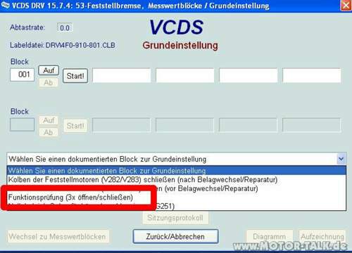

ne nen vcds habe ich da aber welchen test meinst du genau ? die stellglieddiagnose ?
und gibt es da "normwerte" für die spannungsaufname ?
@onkeltissi schrieb am 17. August 2016 um 16:50:33 Uhr:
Steuergerät 53 Feststellbremse wählen dann
Gundeinstellung und Info mit OK bestätigen dann
"Wähelen sie einen dokumentierten Block zur Grundeinstellung" wählen und rot markiertes Kästen aktivieren !
Funktionsprüfung wählen !
Motor sollte am besten dabei laufen, Handbremse gelöst sein, Getriebe auf "P" !!
Dann kannst Du im VCDS den Wert ablesen... ich meine zwischen 11V und 14 V ist normal.... zumindest sollen beide habwegs Gleichmäßige Stromaufnahme haben.
