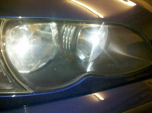

ah ok vielen dank, dann bin ich beruhigt. Da wir schon mal das thema tüv haben. Mir wurden auch die scheinwerfer bemängelt weil sie matt sind. Ich hab echt nur pech. Vor 2 jahren waren sie auch matt aber tüv hab ich trotzdem bekommen. naja egal.. Ich soll neue kaufen. Aber die frage ist, kann ich sie auch polieren lassen? Ich weis nicht genau ob sie von innen oder außen matt sind 🙁
Wenn sie nur von außen Matt sind dann kannst du es durchaus mit polieren versuchen. Auf YouTube gab es mal eine richtig gute Anleitung, die Scheinwerfergläser sahen danach aus wie neu.
Schleifen, schleifen, nochmals schleifen und dann polieren.
Funktioniert und entgegen einiger Unkenrufe sieht es nach zwei Jahren immer noch gut aus.🙂
Vorher/nachher Bilder.

wow wie tag und nacht. Die werden also meistens außen matt. Ich hab absolut kein plan über schleifen und polieren. Wie ich überhaupt vorgehen soll. Wieviel könnte so was beim freundlichen kosten?
Der Freundliche will dir die Teile eher verkaufen, da billiger als Arbeitslohn. Es gibt die Kunststoffabdeckung der Scheinwerfer extra zu kaufen oder einfach gebrauchte ganze Scheinwerfer, die dann aber wiederum eingstellt werden müssen.
So eine Aufbereitung macht man eher bei einem Autoglaser und, dass das vom Prüfer bemängelt wird ist völlig korrekt, denn du siehst immer weniger und gefährdest dich und andere. Schon mal daran gedacht? Oder nur an die paar Euro die du sparen könntest, wenn der Prüfer nicht so gemein wäre?
Ich hab heute ein Aufbereitungsset gekauft. Dabei sind 2,3 und 5 tausender Schleifpapier und polier paste dabei.
Ich hab ganau nach anleitung mehr mals geschliffen aber ohne Erfolg. Die sehen genau so aus wie vorher. Also sind sie von innen matt geworden? Und gehe davon aus dass man sie von innen nicht schleifen kann?
