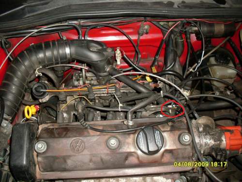

Nabend, zuerst solltest du alle Masseverbindungen prüfen.
ich habe hier ein paar Bilder hochgeladen und alle Masseverbindungen umkreist die zu prüfen sind.

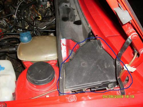

Möglich ist es das dein Steuergerät defekt ist.
Da ist ein Bild bei wo eine Schwarze abdeckung Blau umkreist ist. Diese abdeckung entfernst du und dann siehst du das Steuergerät.
Geh auf einen Schrottplatz in deiner Umgebung und besorge dir testweise ein Steuergerät, die Teile kosten nichts und sind leicht zu wechseln!
Masse-getriebe
Masse-zylinderkopf
Steuergeraet

Ich hatte noch vergessen zu sagen.
Das Steuergerät muss auf jedenfall von einem Golf kommen der den gleichen Motor hat.
Solltest du dein Steuergerät ausbauen, dann wirst du auf der Rückseite einen farbigen Aufkleber finden.
Diesen farbigen Aufkleber hat jedes Steuergerät!
(Dieser Aufkleber kann grün,rot oder gelb sein) (Die Farben sind Beispiele! Die genauen Farben habe ich nicht im Kopf)
Wenn dein Steuergerät ein Rot Aufkleber hat und das neue einen grünen Aufkleber kannst du dies trotzdem verbauen!

Es kann sein das, dass Steuergerät so ein weg hat das es nicht mal die Einspritzdüsen taktet.
Das würde dann bedeuten das einfach nur das Benzin in die Brennräume läuft
Somit wären dann die Brennräume komplett mit Benzin voll und der Wagen kann nicht anspringen.
Was sicherlich auch sinnvoll wäre, einfach alle Masseverbindungen abschrauben sauber machen und wieder anschrauben!
Wie gesagt, kontrolliere mal die Verbindungen und dann weiter sehen!
Sollten die Verbindungen i.o sein, so geht es dann ans eingemacht!
(Wie schon LupusChaoticus1987 geschrieben hat, ERST DIE VERBINDUNGEN PRÜFEN und dann das NEUE STEUERGERÄT ANHÄNGEN!)
