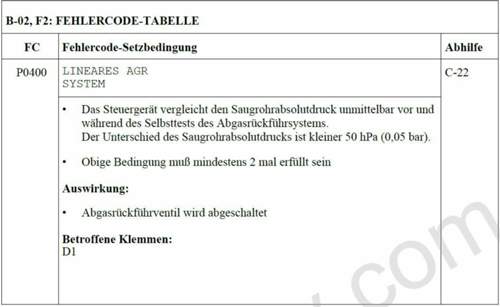

Also, Bremse und Gas durchtreten blinkt tatsächlich ein Code aus, zwar nicht in der KM Zähler, sondern die Lampe mit dem Schlüssel blinkt.
Ich habe folgendes bekommen
1530
0400
0400
warum er 0400 2 mal macht weiß ich nicht.
Gefunden habe ich:
P1530 = Klima-Kompressor-Relais
P0400 = Abgas-Rückführ-System (EGR) Durchfluß Fehlfunktion
Nun sind da so viele Listen und Varianten da draußen bin ich natürlich nicht 100% sicher. Ich wurde eventuell das AGR Ausschließen können. Ich habe gelesen ich kann ihn einfach abstecken und er sollte dann laufen, zwar mit Warnlampe, aber es sollte erst laufen. Wenn man hier eine Veränderung sieht, dann könnte ich in Richtung AGR ermitteln.
Was meinst du ?
PS. Letzte Frage ... woher weiß ich welche FC Liste ich nehmen soll ... Multec, Simtec, motronic usw usw .... ich blick da nicht durch? Ich glaube ich habe den Multec S system (hatte mein ECU schon zur Reparatur gehabt und kann mich wage dran erinnern)
Ergänzung. Bin gerade raus gegangen und hab den AGR abgesteckt. Eigentlich keine Veränderung, ohne gas geht aus und in drehzahl Bereich um die 2000 U/min sehr unrühig, als ob eine Kerze nicht fünken wurde. Also, wieder rein gesteckt und noch mal gestartet. Dann allerdings habe ich der Motor ein paar Sekunden bei 5000-6000 U/min laufen lassen und siehe da, normales verhalten wieder. Was auch defekt ist, wird noch defekt sein, aber vielleicht hilft dieser Infos zu bessere Diagnose 🙂
P0400
...sieht wohl nach Hängendem AGR aus.
Versuch mal zu reinigen...
Kommt das aber der AGR hin mit 0400 ?

...weiss jetzt net was du hast. Es gibt elektr. und pneumatische.
Seisdrum, die schliessen als nicht richtig(verkoken) oder regeln halt nicht schnell genug oder so
Von den Symptomen kommt es hin...
Das AGR Ventil beim Y16XE ausbauen und mal begutachten ist nicht schwer....sitzt rechts oben am Motor über dem Motorsteuergerät und man brauch glaub en 30er Imbus oder sowas....du brauchst gescheides Werkzeug....bei mir hats wegen den festgerosteten Schrauben die Ratsche kaputt gemacht....
Dann wenn ich Glück habe, habe ich es geschafft etwas "verkohltes" weg zu blassen als ich der Motor schneller laufen ließ, und kann es heute nach der Arbeit nachhause schaffen. Morgen werde ich dann gucken wie es in den AGR aussieht, und wenn verkohlt, kommt gleich eine neue.
Auf weitere Erfahrungswerte wäre ich dankbar. Ich werde natürlich auch berichten wenn was genaueres zutage kommt.

So, da es mir einfach keine Ruhe gelassen hat, und Werkzeug usw. vorhanden ist, habe ich eben schnell den AGR abmontiert (45 Torx) Ja, war etwas rußig aber nicht mehr oder weniger als anderen, zumindest sichtbar. Hab ein bisschen Bremsenreiniger durch gejagt. Die 0400 war noch da (ausgelesen mit Bremsen-Gas Technik) aber der Wagen sprang an und lief normal bei ca 1000 U/min, was immer der Fall ist wenn Kalt. Habe es aber so lange laufen lassen bis der Auto. Choke runter regelt, da lief der Motor auch noch normal. Gut, der Motor ist jetzt Kalt, ich weiß nicht wie es sich verhält wenn warm. Das werde ich gleich auf dem Heimweg erfahren.
Mal an diese Stelle eine kurze Frage ,, wie heißt der Verbindung Stück (Im Bild mit Pfeil markiert) mit richtige Name. Habe gesehen das meins total gerissen ist.
Habe was gut und gunstig bei Ebay gefunden. Habe diese Firma schon mal benutzt und war eigentlich zu frieden .. kennt jemanden deren AGRs? Diese hier passt bei mir. Gut das ich sie heute ab hatte, sonst hätte ich vermutlich den falschen bestellt wo die Dichtung 2 runde Kreise hat.
Steht für Z16XE ,, aber ich denke der passt auch zum Y16XE auch .... oder ? 😉
http://www.ebay.de/itm/301602756891?...
Da gibts auch spezielle reiniger für.
Oder halt mal mit Bremsöl einweichen übernacht...
Nachtrag. Gestern auf dem Nachhause Weg und heute auf dem Weg zur Arbeit lief mein Auto normal.
Ist s auch "normal" das ein langsam verabschiedende AGR sich so verhält?
