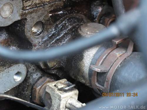

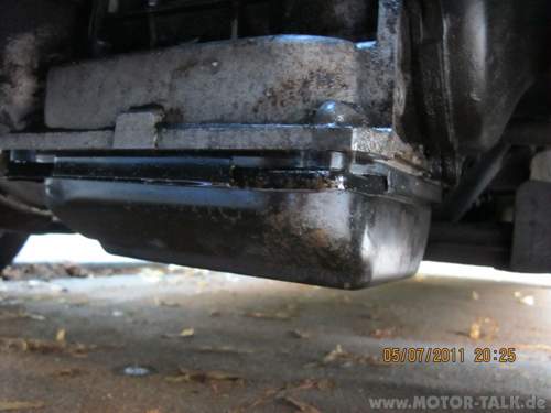

Sooo, Bilder die 2.
Zu Bild 1 ist eigentlich ein Kühlmittelschlauch ,trotzdem Verölt.
Zu Bild 2 genau an der rechten Ecke der Wanne tropft das Öl runter.
Das mit dem Öldruckschalter ist ja schnell und preiswert erledigt,werd ich die Tage sofort in Angriff nehmen....

hast du die Ölwannendichtung trocken verbaut oder eingepinselt? Mach einfach mal sauber und schaue dann nach...

Ist jetzt aber die Ölwanne vom Automatikgetriebe
Die wieder auszubauen ,darf ich ja gleich wieder 3 Liter Öl kaufen gehen.
Obwohl es wirklich so aussieht als ob es immer noch aus der Dichtung sifft.
P.S. Hab die Dichtung leicht mit Öl eingepinselt.

Das war der Fehler! 😁
Dichtmasse nehmen! 😁
Empfehlung bitte 😁
Sili-Gasket von Kent, oder Elring Dirko! 😉
oooh man. Nie mit Öl! Entweder trocken oder mit Dichtpaste. Wo einmal öl drunter war kricht es immer wieder drunter. Aber mach mal den Motor sauber und kontrolliereden rest. Wenn du alle Dichtungen mit Öl einpinselst, dann wirst du bald dran müssen...
