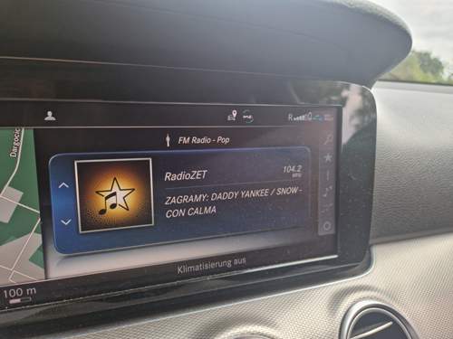

Ich war heute bei Mercedes, weil mir aufgefallen ist, dass im Command kein LTE mehr angezeigt wird. Es funktioniert aber alles wie Live Traffic , SOS, Mercedes Me etc.
Warum das Symbol weg ist konnte mir dort keiner sagen, aber es ist alles OK wurde mir mitgeteilt. Man will jetzt nochmal bei Mercedes nachfragen, ob dort jemand eine Idee hat, warum das Symbol weg ist.
Ist dies bei einem von euch evtl.auch so oder hat jemand von euch eine Idee woran es liegen könnte.

Habe gerade geschaut, die Option ist vorhanden.Geht nur gerade nicht. Bin die Tage viel Kurzstrecke gefahren.Probiere ich aus, sofern die Option Wählbar ist.
Hallo, so wir sind gestern in den Urlaub gefahren. 650 km und siehe da Batterie geladen. Habe heute morgen kurz den Ruhemodus aktiviert und siehe da die Anzeige ist auf 3G gesprungen.
Wie gesagt, alle Dienste funktionieren. Zwar immer noch kein LTE. Aber das wird sich wohl nicht klären lassen.

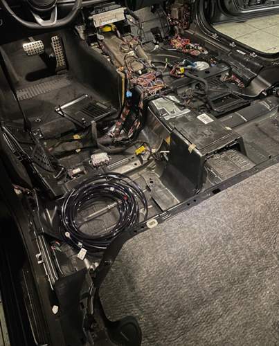

So ich werde demnächst wohl nach Bremen fahren und dort von 3G (SA-Code 360) auf LTE (SA-Code 362) umrüsten. Da ich Original-Ausstattung haben möchte werde ich auch die 2.LTE Antenne gleich miteinbauen lassen.
@O.Berg schrieb am 18. Februar 2024 um 09:29:59 Uhr:
Ui, das wird aber aufwendig, da man an die originalen Kabelschächte nur ran kommt, wenn man die Sitze und den kompletten Teppichboden rausnimmt - ob das den Mehrwert einer ungenutzten Backup-Antenne rechtfertigt muss jeder selber wissen.
So liebe Community, habe heute eine nicht so schöne Nachricht erhalten.
Zur Zeit ist das nachrüsten von SA-Code 362 nicht möglich. Schade eigentlich, aber Mercedes ist wohl nur interessiert Neufahrzeug zu verkaufen. Bestandfahrzeuge erwirtschaften wohl zu wenig Geld um es kurz und bündig zu sagen.
Ja, da hat Mercedes zum 1.3. leider was geändert :-(
