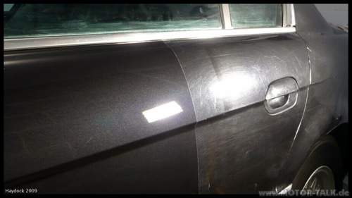

heute habe ich m.E. nach 2 erfolglosen Maschinenpoliturgängen resigniert.
Zur Anwendung kamen o.g. Polituren mit der Kestrel Das 6 und einem orange-light Cutting Pad.
Wegzubekommen waren mittelschwere Swirls.
Das Ergebnis ist für mich nicht zufriedenstellend. Die Swirls sind bei direkter Sonneneinstrahlung zwar weniger - aber noch nicht komplett weg.
Ziehe jetzt mal in Erwägung ein gelbes Cutting Pad von LC zur Anwendung zu bringen.
Oder sind hier Eurer Meinung nach mehr wie 2 Durchgänge nötig?

mit der das-6 kann man schon defekte beheben. es dauert nur länger. ich hab mal ein netzfundstück angehängt. dort wurde ein 7er bmw mit einer das-6 bearbeitet.

nach dem 3. Durchgang mit der Kestrel Das 6, dem Orange-Light Cutting Pad und dem Meguiars Ultimate Compound bin ich zu folgendem Ergebnis gekommen.
Die Swirls sind bei Stufe 6 und etwas mehr Druck deutlich weniger geworden - jedoch unter direkter Sonneneinstrahlung immer noch vorhanden.
Das Ergebnis ist für mich einigermaßen zufriedenstellend.
Mein Fazit:
Dem harten VAG Lack ist mit der Kestrel beizukommen, jedoch bedarf es m.M.n. bestimmt 5-6 Durchgänge bis der Auslieferungszustand wieder hergestelt ist.
Mit einer Rotationsmaschine, einem anderen Pad und einer härteren Politur ist es bestimmt einfacher und schneller - aber auch gefährlicher (An die Rota wage ich mich noch nicht dran)

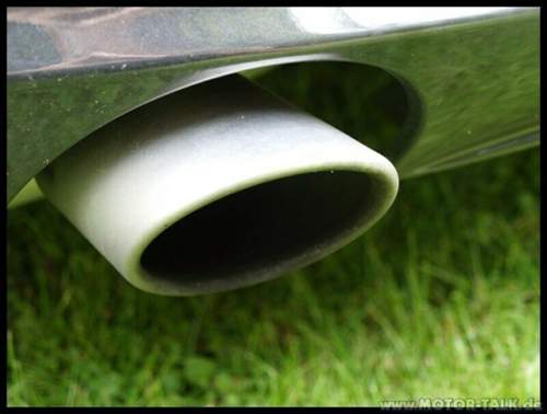

Sehe ich genauso - leider bin ich bei den Auspuffendrohren von mir selber etwas enttäuscht - die habe ich nämlich vernachlässigt. Habe jetzt vor kurzem das Nevr Dull bestellt und leider erfolglos angewandt - sie sind einfach zu versaut und nicht mehr hell zu bekommen.

Für Endrohre bzw. Endrohrblenden eignet sich Stahlwolle 0000 getränkt mit Felgenreiniger perfekt. Ergebnis siehe Anhang.

Stahlwolle 0000 ist die feinste Stahlwolle. Damit versaut man sich auch nicht das matte finish der Auspuffblenden.

Valet Pro Bilberry 1:4 mit Wasser verdünnt.
