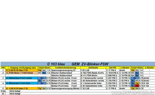

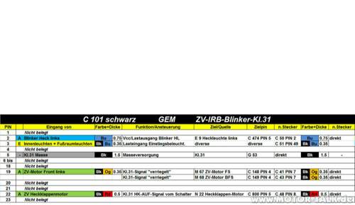

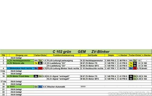

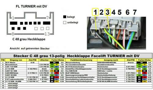

Ich habe einen 2002er Focus Turnier ST170 bis vor ca 2 Monaten hat mein FoFo beim Doppellock 2x geblinkt dann ging mir die Obere Servoleitung undicht die ich gewechselt habe. Die Jetzt wieder dicht ist und seitdem blinkt er nicht mehr beim Doppellock. Hoffe ihr könnt mir weiterhelfen.

Wenn du alles ausschließt muss es ja am GEM-Modul liegen? Entweder liegt es an den Schlössern (weil kaputt oder nicht richtig verschlossen), oder am Modul ...
du kannst nochmals die Batterie abklemmen, oder besser am Modul alle Stecker abmachen, 1h warten, wieder anklememn und testen.

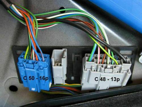

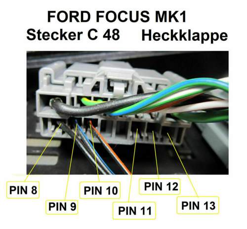

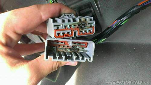

Und check den Stecker C 48 ( grau ) hinter der Serviceklappe Fahrerseite.
Da vergammeln gern die Kontakte oder verschmoren auch manchmal.
ST 170 TURNIER C 50 und C 48
C48 sind alle Kabel in Ordnung

Dann trenn mal den C 48 und mach HK zu.
Jetzt verriegeln mit Doppellock.
Was passiert ?
HK kannste dann ja mit Schlüssel aufmachen.
