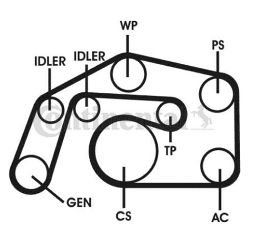

Hallo ich fahre einen Audi A6 Avant 3.0 TDI Quattro Motorcode ist glaube ich (BMK) aber weiß es nicht zu 100% ich würde mir gerne einen keilrippenriemen Satz bestellen von ina allerdings finde ich Sätze wo steht angetrieben Aggregat oder freilaufend welches davon ist richtig weiß das zufällig jemand ? So sieht es bei mir aus wie auf dem Bild

Der BMK war der erste 3.0 TDI mir 224 PS im 4F danach kam mit Modelljahr 2007 der ASB mit 233 PS und dann im Herbst 2008 der CDY(A/C) mit 240 PS. Das fest angetrieben oder freilaufend bezieht sich auf den Klimakompressor und den Generator, soweit ich weiß, wurde das mal umgebaut, aber was Genaues weiß ich nicht. Verrate uns mal das Baujahr, vielleicht findet sich jemand der mehr weiß.
Baujahr ist 27.05.2005
Mit Freilauf ist ein längerer Riemen erforderlich!
Mein 2006er 3,0 Tdi quatro hat auch schon den Freilauf drin... der Wagen ist seit 2010 in meinem Besitz, wurde aber von MIR nicht nachgerüstet.

ja, beim VFL war der Keilrippenriemen wohl haltbarer als beim FL, wobei die Problemstelle soweit ich weiß, eigentlich nicht der Keilrippenriemen war, sondern der Schwingungsdämpfer (die große Riemenscheibe) der früher oder später in zwei Teile zerreißt.
Will ihn wechseln weil ich die lima getauscht habe und gesehen habe das er eingerissen ist und nur eine frage der Zeit bis er durchreißt und das möchte ich vermeiden deswegen würde ich den gerne tauschen nur weiß ich halt nicht welchen ich brauche ob 2640 oder 2690 und diese Freilauf Geschichte

Es gibt für den 3.0 TDI soweit ich weiß 2 verschiedene Keilrippenriemen-Längen, 2460mm und 2497mm lang. Das hängt glaube ich von der Anzahl der Umlenkrollen ab, auf Deinem Bild sehe ich nur zwei. Mein CDYC hat 3 Umlenkrollen, die dritte sitzt beim meinem zwischen PS und WP von Deinem Bild.
Ich habe mal die Reparaturleitfäden von VFL (BMK BNG BPP BSG ASB) und FL (CANA CANB CANC CAND CDYA CDYB CDYC) verglichen und konnte keinen Unterschied feststellen. Es gibt 3 Umlenkrollen, den Spanner, den Schwingungsdämpfer und die Nebenaggregate. Über die Riemenlänge konnte ich leider nichts finden.
Riemenlänge hat er bereits schon, genauso die Erkenntnis ob Freilauf oder nicht.

Er besitzt keinen Freilauf.
