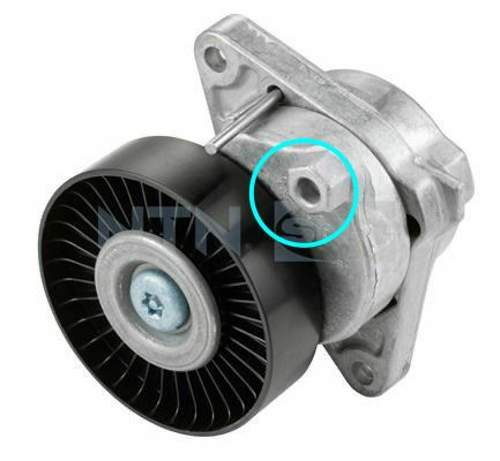

@Dfalkow danke dir. Allerdings hat meine Spannrolle eine 17mm sechskantige Aufnahme zum Entspannen, unten links. Somit müsste man nicht an der Zentralschraube der Spannrolle ansetzen? Unterschied VorMopf/Mopf?

Entspannt wird der Riemen über die Stiftschraube Nr. 4 wie in der Zeichnung dargestellt. Ich habe gerade bei mir am Motor nachgesehen und ich habe ebenfalls diese Sechskantige Aufnahme. Darüber habe ich aber nicht den Riemen entspannt sondern mit der in der Zeichnung angegebenen Stiftschraube Nr.4.
Ich hoffe das hilft dir weiter.
Gutes Gelingen
Ist schon seltsam, mit dieser Schraube 4 kann man ja eigentlich die Rolle abschrauben und ersetzen. Im Netz findet man div. Videos die zum Entspannen an dem 6-Kant ansetzen, bei manchen Versionen des Spanners gibt es statt des 6-Kants eine TX-Aufnahme an gleicher Stelle. Ich denke solange die Schraube 4 sich dabei noch nicht löst, kann man damit auch Entspannen, hat wohl die gleiche Funktion. Ich hoffe der Kram kommt morgen.
da hat du Recht das ist seltsam. Seltsam auch, dass es gemäß WIS es nur über die Stiftschraube erklärt ist.
Sieht ja so aus, dass dann beides geht.
Gutes Gelingen
Bei den Autos des VW-Konzerns, die ich in der Hand hatte, wird der Riemen über die Schraube der Spannrolle entlastet. Ich vermute, dass diese sogar immer im UZS entlastet werden, damit sich die Schraube nicht öffnet.
Bei MB gibt es wohl aus diesem Grund unterschiedliche Spanner. Der Motor vom TE ist baugleich zu meinem und hier ist nur eine Umlenkrolle verbaut und der Spanner ist ohne Dämpfungselement ausgeführt.
Klar kann man einen Stift zur Sicherung einsetzen (oft auch so beim Neuteil dabei) aber brauchen tut man das bei diesem Motor wirklich nicht!

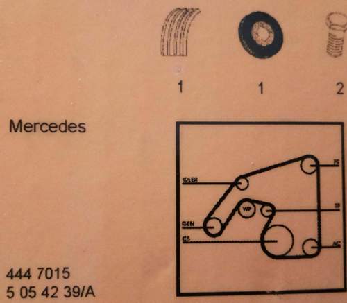

Einfach gekröpfter Ringschlüssel bereithalten und den Rimen von unten rechts mit dem obigen Schaubild einfädeln.
Bitte den Riemenverlauf vor Demontage kontrollieren/aufnehmen, sonst dauert das Auflegen des Rimens nicht nur 2 Minuten sonder wesentlich länger!

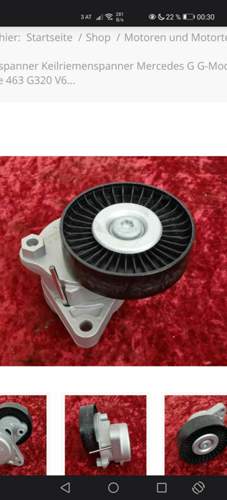

@Dfalkow @rtur Wenn ich schon da dran bin könnte ich ja die Rolle des Spanners gleich mittauschen. Kostet fast nichts. Wenn ich den Spanner mit einem Stift fixiere, kann man doch die Rolle gefahrlos abschrauben, oder? Die Teilenummer gibt mir EPC natürlich nicht, aber die Online Händler bieten sowas an, da muss ich mal suchen, ob es eine MB Nummer gibt.
Wenn überhaupt würde ich eher den kompletten Spanner tauschen, um auf der sicheren Seite zu sein (Lager der Rolle und gute Spannfeder).
Falls beim neuen Spanner kein Sicherungsstift dran sein sollte, kannst du auch einen passenden Inbus-Schlüssel oder Bohrer/Nagel verwenden.
Ich glaube das Teil komplett tauschen lass ich mal. Kostet original 265€. Die Rolle kostet um die 10€. Ich denke die Federn werden schon nicht defekt gehen, eher mal das Lager der Rolle.
versucht hab ich das noch nicht, aber ich denke wenn Du die Spannvorrichtung arretierst dann kannst Du Rolle abnehmen. Würde mich auch nicht wundern, wenn die Rolle gleich ist mit der oberen. Weiss ich aber nicht genau.
Arretiert habe ich übrigens auch mit passendem Inbus.
Gutes Gelingen
Sind nicht gleich im Durchmesser, aber der Aufbau ist identisch. Vielleicht kann man ja sogar einfach das Lager erneuern. Das wäre noch sparsamer
