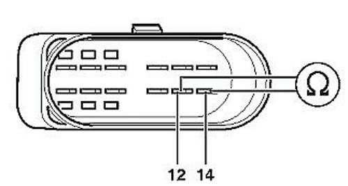

Dann brauchst Du jetzt ein Multimeter zum messen.
Stecker vom Geber für NOx (Bild 1) :
Widerstand zwischen Kontakt 12 + 14 ==> Sollwert 2,45 bis 3,50 Ohm
Stecker vom Steuergerät (Bild 2) :
Spannung zwischen Kontakt 14 + Masse ==> Sollwert 11,0 bis 14,5 Volt bei lfd. Motor
Bild-1
Bild-2
