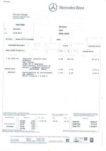

Hatte jetzt auch ein Gespräch mit meinem Meister bei meiner Werkstatt des Vertrauens. Er meinte, da ich ja regelmäßig die Wartung mache sähe er einen möglichen Grund in einem blockierten Lager, und daß dann durch das schnelle Festfressen der Keilriemen gerissen ist. Aber man muss erst mal schauen. Kennt jemand so ein Problem? Anbei mal die Rechnung für den Kostenvoranschlag des Franzosen - eine Frechheit. Eine Detaillierung wie er auf 2000 Euro kommt gab es nicht. Also Vorsicht bei Pannen in Frankreich - immer erst ADAC. Der Mobility Service schleppt Euch nur in die Vertragswerkstääten und wenn Ihr dann zum angegebenen Preis nicht reparien lässt, dann ist das Euer Problem!
Kostenvoranschlag
Update: Grund für den gerissenen Keilriemen war die festgefressene Hydraulikpumpe von ZF (jetzt Bosch). Auch MB Werkstatt in Deutschland wollte 1700 Euro...... Letztendlich habe ich bei einem Bosch Dienst incl. Einschleppen von der MB Werkstatt zum Bosch Dienst 750 Euro für neue Bosch Hydraulikpumpe, Keilriemen und Spanner sowie Rollen gezahlt. Nur zur Info: Die Hydraulikpumpe gibt es auf dem Markt bereits ab 240 Euro, Keilriemen 50 Euro. Arbeitsaufwand 1 Stunde. Da überziehen es die Kollegen von Daimler mit Ihrem Preisvorstellungen.
