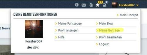

Ich weiß dass es sich gehören würde bescheid zu geben wie es ausgegabgen ist aber ich habe ja erklärt warum ich das nicht gemacht habe oder hast Du das überlesen?. Ich habe übrigens noch immer nicht herausgefunden wie ich auf meine eigenen Themen komme. Ich habe auf mein Profil geklickt dann erscheint mir (Verlauf/Freunde/Lesezeichen/Danke) aber nirgens finde ich mein altes Thema.
gehst du mit dem Handy rein?
Sonst sieht es so aus:
Und da wirste deine Beiträge finden.
Screenshot-2
@Forster007 schrieb am 15. September 2018 um 13:27:26 Uhr:
ja war jetzt immer mit dem Handy desshalb auch manchmal die etwas zu wünschen übrig lassende Rechtschreibung😉
